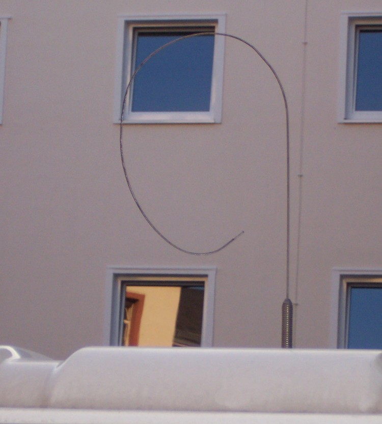

    /Ironie an/
    Unter Umständen geht's auch so :-)
    /Ironie aus!
    e.
Hits:	247
Größe:	81,9 KB

    /Ironie an/
    /Ironie aus!
    e.
    Ist das ein Rundstrahler...? ;-)
    Gerrit Peters
    02.02.2010
    1.128
    Ja natürlich , dieser Antennenstrahler ist doch rund ( 2mm Durchmesser )
    Wenn man den auf dem Foto etwas geschickter faltet , könnte vielleicht ein Dipol dabei rauskommen .
    Mal im Ernst : Wie bringt man denn sowas fertig ? Garage zu klein , okay - aber das da sowas bei rauskommt ?
    M

    diese Strahlerform gibt es bei uns auch sehr häufig ;-)
    Dittsche würde jetzt sagen:,,Rolltor ist hier das Stichwort".
    Gruss Flo
