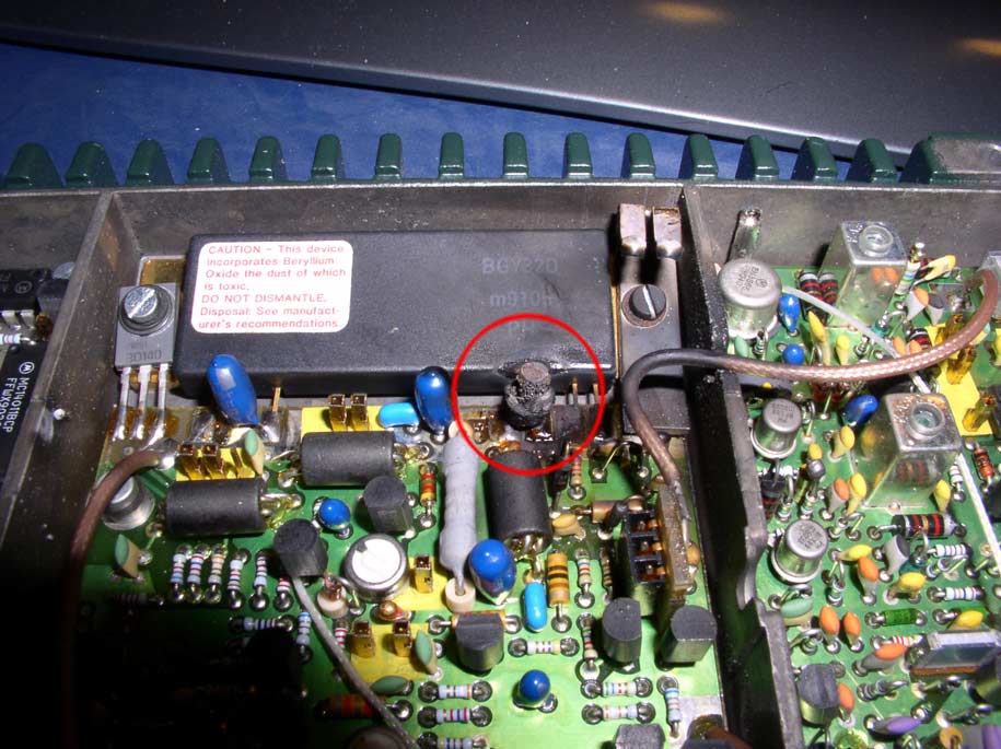

    Erstmal danke, jo ist ein 10u (wo habt ihr das Zeichen her ...hmmpf) 35V.
    Allerdings bin ich nicht wirklich schlauer, eher das Gegenteil.. Nach dem Tausch lässt sich die FuG nicht mehr einschalten.. Tantal raus läuft sie problemlos, auch hinsichtlich der Stromaufnahme völlig im Rahmen (RX 0,5 - 0,7 A, TX 3,2 - 3,4 A)
    Der Sinn des Tantals kann ja kaum der sein, dass die FuG nicht geht...
    *verwirrtguck*

    Hast Du den Tantal etwa verpolt? Die werden da nämlich schnell niederohmig und sorgen, wenn nicht wie evtl. hier die Überstromabschaltung greift, auch schnell für ein nettes Feuerwerk.
    Die markierte Seite am Tantal ist üblicherweise +, während es am normalen Elko - ist.
