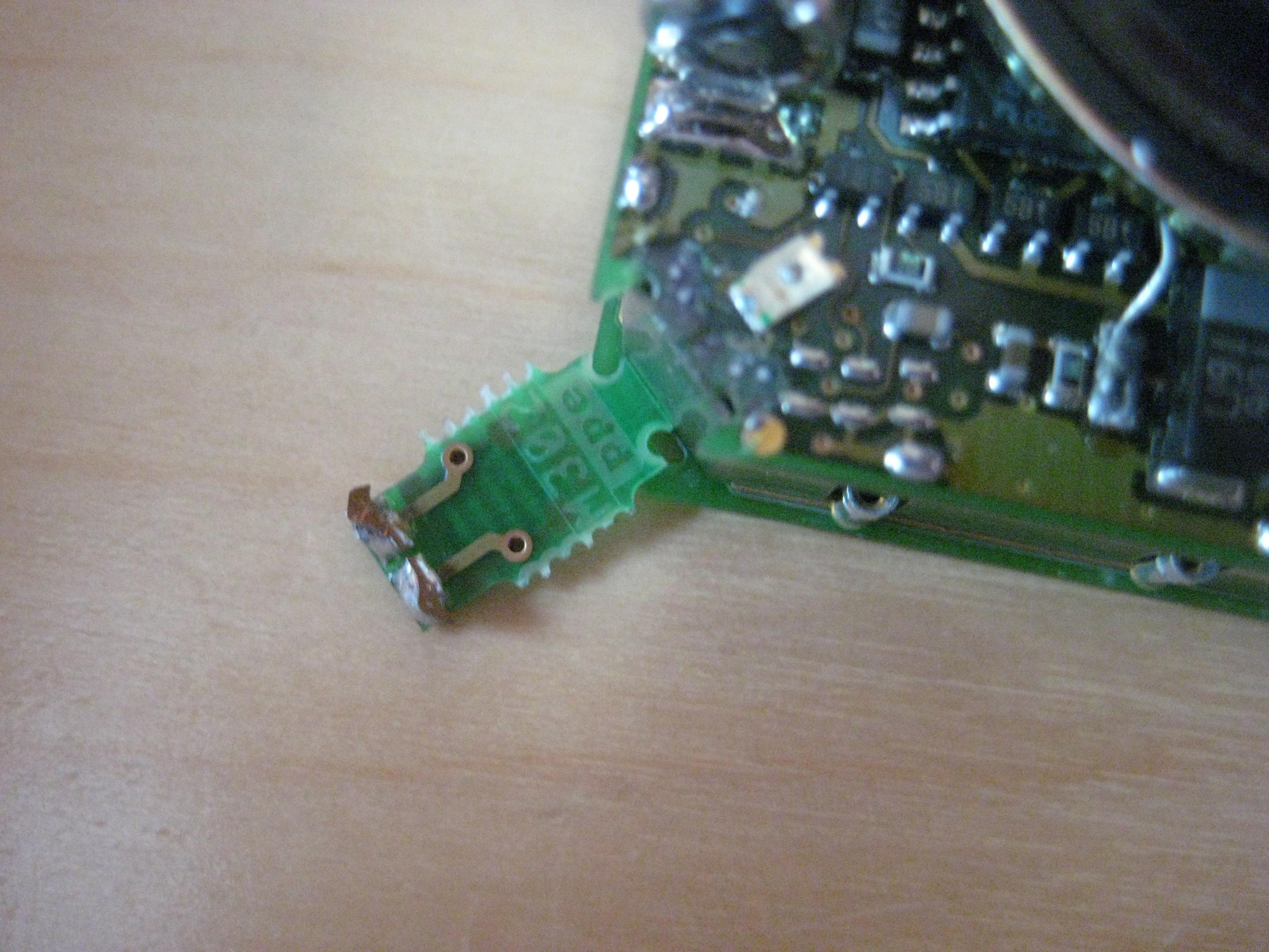

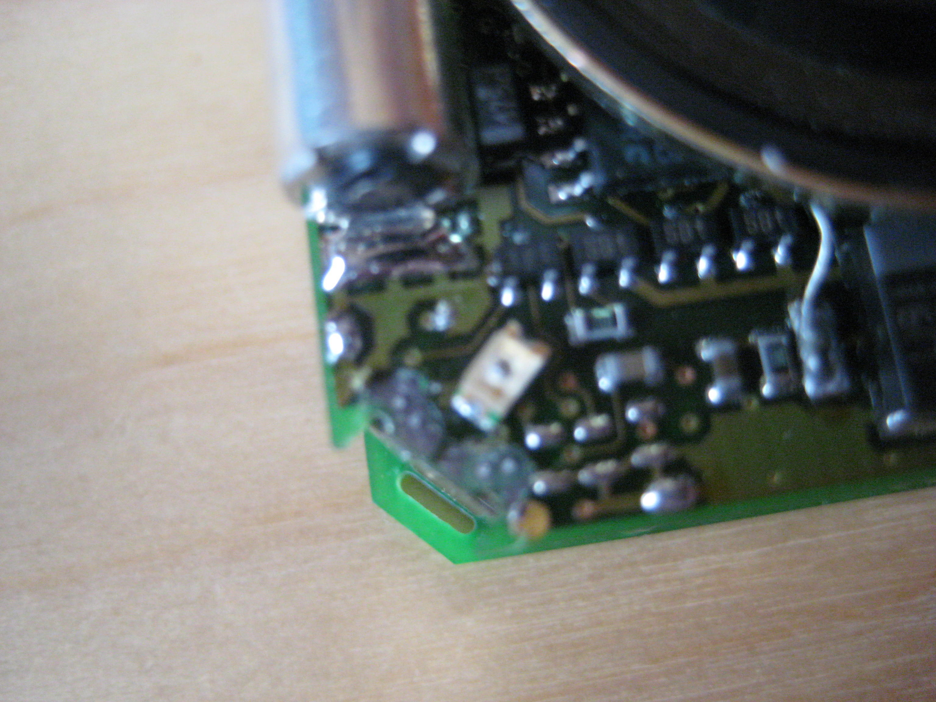

    hier mal ein foto
    aber ich glaub man kann da nicht soviel erkennen...

    Mmh, das sieht nach rausgerissenen Lötpads aus - wenn du nicht gerade Erfahrung damit hast würd ich das Einschicken, zumal die Lötpads auch die Stabilität sichern. Also nur mit Drähten ist das wenig erfolgversprechend.
    thilo
    No RICs, no fun.

    Glück gehabt, wenn der rechte Print abreißt wird es etwas umständlicher. Hier ist es einfach :
    Dicken Draht zum Anschluß nehmen; der eine Anschluss ist Masse , daran kann der Print mechanisch befestigt werden. Der andere Anschluss liegt auch an dem kleinen, messingfarbenen runden Punkt, auf dem Foto rechts neben dem fehlenden Lötpad .
    Wenn Du nur einen Lötkolben hast mit dem man Dachrinnen lötet --> Gerät in eine Werkstatt geben :-)
