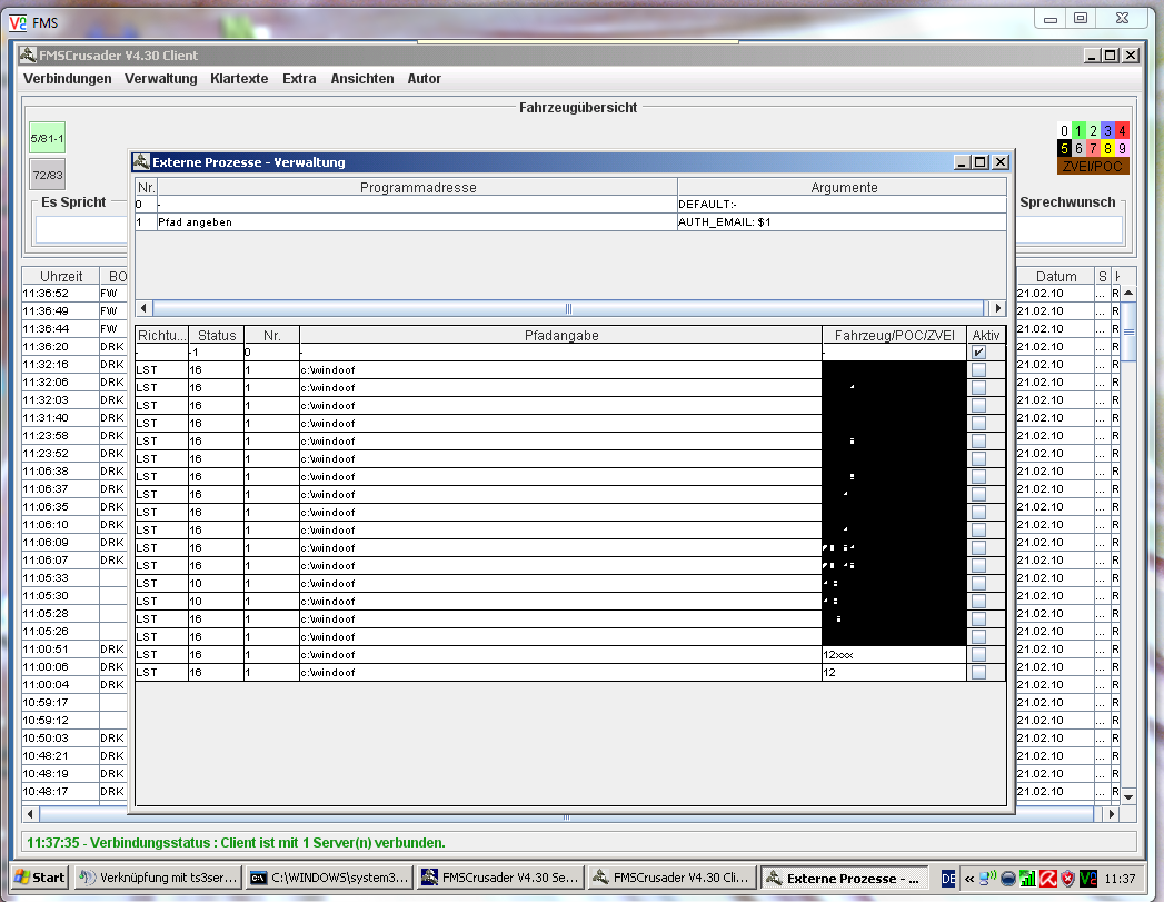

    14.10.2006
    206
    Moin,
    also ich hab mal ein Screenshot angehängt. Vielleicht ist auch noch zu sagen, dass ich die 4.30 benutze und nicht v4.60
    Ciao
Hits:	206
Größe:	185,7 KB
    25.09.2006
    81
    Check mal deine Haken, welche aktiv sein sollen und welche nicht. Momentan ist der Haken nur bei nem nicht ausführbaren Prozess gesetzt. Wenn du die ganzen schwarz markierten ausführen willst, musst du dich auch markieren. Ansonsten siehts eig ganz ordentlich aus. Ist es denn nötig, dass du bei 1&1 über AUTH_EMAIL gehst? Ansonsten probiers doch einfach mal über CRU_EMAIL oder so. Gibts ja noch einige andere Varianten.
