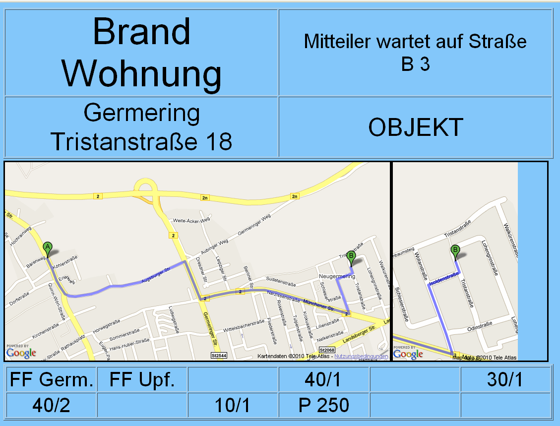

    In den man die google API benutzt.
    So siehts bei uns aus.
    Startort ist festgelegt (Gerätahaus) und der Zielort wird aus dem ausgewerteten Fax an die API übergeben.
Hits:	808
Größe:	164,3 KB

    Gehts auch etwas genauer ...
    Sagen wir mal von der Faxauswertung bis zum vollendeten Objekt?
    Ich hab nämlich vom programmieren keine Ahnung. ;-)

    mhh versuche es mal.
    Die Software startet das OCR auf dem empfangenen Fax, dann wird das ausgewertete in die Datenbank geschrieben.
    Das Frontend (das was Du auf dem Screenshot siehst) schaut alle 10 sec in die Datenbank ob sich was geändert hat. Dann werden die Daten aus der Datenbank geladen, auf dem Display angezeigt und die Anschrift an Google übergeben. Das Bild mit der Route wird dann auch auf dem Dipslay angezeigt.

    Ich nehm nicht die API her hab nur ne Webbrowser Steuerlement mit
    string URL_Haupt = "http://maps.google.de/?ie=UTF8&hl=de&output=embed&q=" +
    ROUTE_plz + "+" + ROUTE_ort + "+,+" + ROUTE_straße + "+" + ROUTE_hausnr + "+nach+" + FAX_stadt + "+,+" + FAX_straße;
    funktioniert genau so die Var mit Route sind die Einstellungen des GH und Fax is halt des ausm Fax
