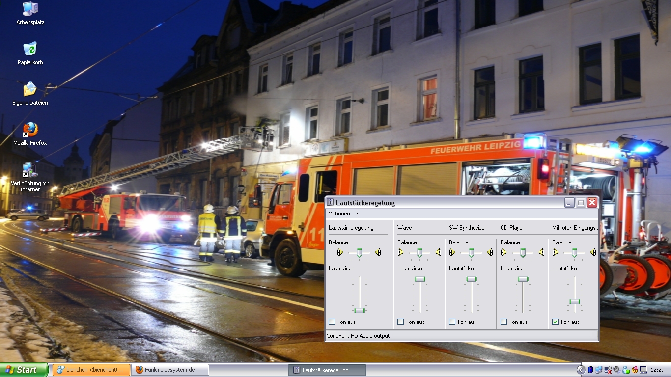

    das steht bloss da bei der toneinstellung

    09.04.2005
    969
    also wenn ich das richtig sehe bist du auch bei output, geh mal option eigenschaft da dann entweder auf aufnahme oder bei mixer bei input da dann mal alle anwählen und dann mal schauen wo alles häckchen sitzen!
    andere Möglichkeit geh mal bei FMS32 pro wenn du steore eingang hast den linken oder rechten kanal raus machen und schau mal was passiert!
    21.11.2009
    44
    Da gibt es bloss ein felt und das ist das mic
    mit demm kanal recht oder links geht auch nicht mmm
