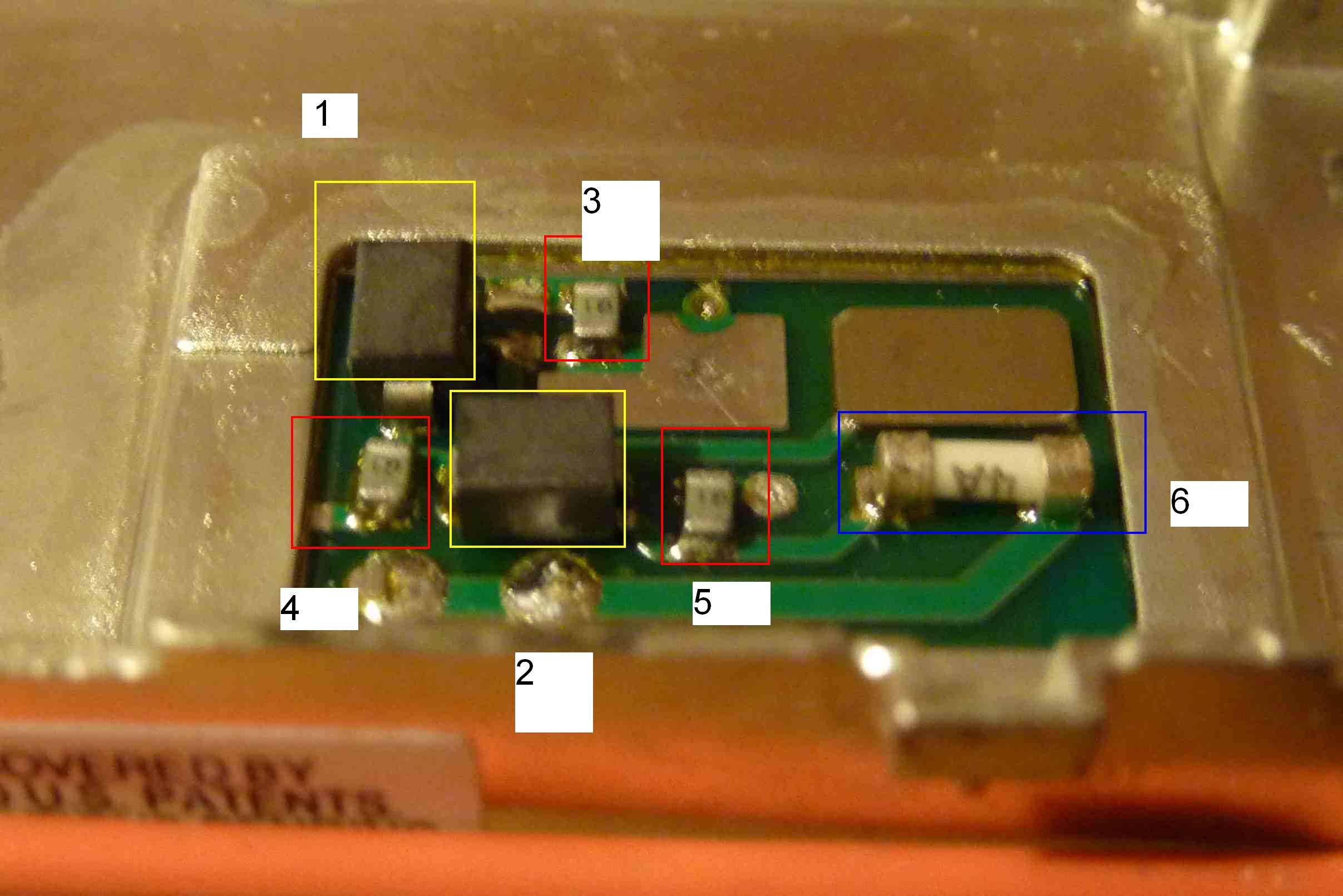

    Hab jetzt erstmal einen der defekten Akkus mit neuen Zellen bestückt. War dabei ganz geschickt und habe + und - vertauscht....
    Nun sagt das GP300 keinen Ton mehr. Gibt es in dem Gerät eine Verpolsicherung o.ä. die es gerettet hat? Oder wie krieg ich das wieder hin?

    Bei ebay bekommst Du 2 Automatiklader ab 66€ incl. Porto. Das ist sicher die einfachste Lösung. Suche nach "GP300 Lade*" in Funktechnik und es gibt reichlich passende Angebote.
    Das GP 300 hat zum Glück einen Verpolschutz. Die Diode und die passende SMD-Sicherung befinden sich auf einer kleinen Platine im Metallchassis, auf der auch die Akkukontakte aufgelötet sind.

    Was geht denn im Gerät dabei drauf? Die Diode oder die SMD Sicherung?
    Ich habe die Sicherung (Nr. 6) mal ausgebaut und gebrückt. Volltreffer - geht wieder.
    Aber wie stark ist die orginal Sicherung? Da steht nur LE µA drauf.
    Meinst du die Ladegeräte mit Trafo (also nicht mit Steckernetzteil) aus Berlin?
    PS. Auf dem Bild ist die rechte Seite oben. Also zu den Drehschaltern gerichtet.

    Ich lese auf dem Bild (für Bauteil 6) 4A, also 4 Ampere. Bei Reichelt bekommt man sowas in quaderform (SMD-SF 4,0A). Ich würde nicht auf einen passenden Ersatz verzichten, auch wenn es erstmal eine Drahtbrücke tut.
