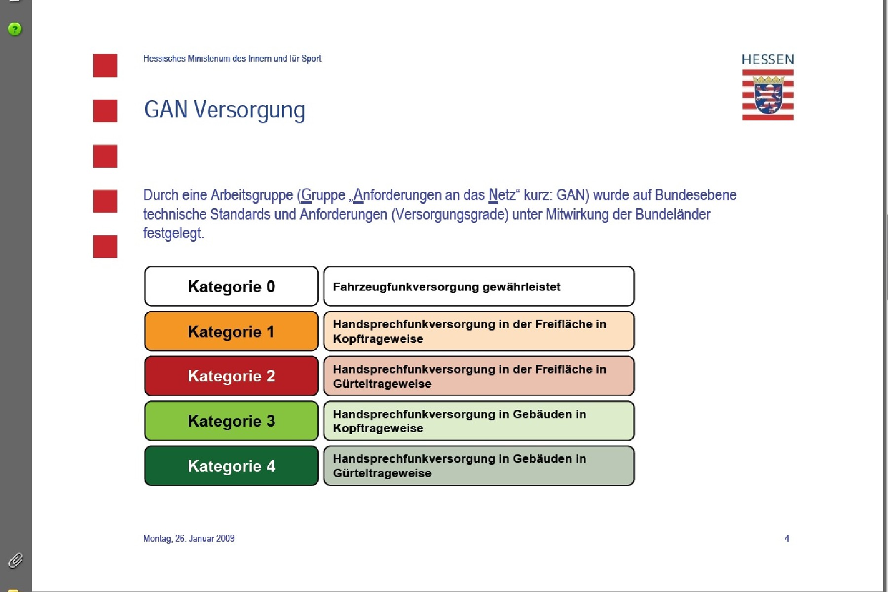

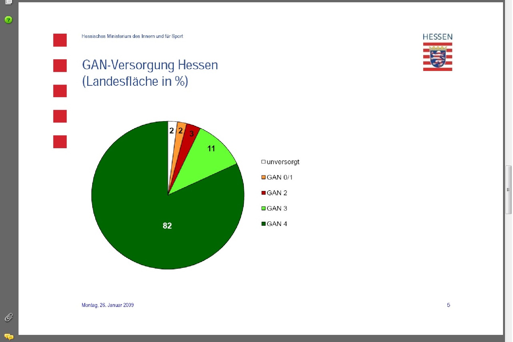

    Ist das Problem nicht, dass die Sendeleistung vom Tetra-Funk nicht ausreicht, um kleine Melder die sich etwas tiefer in einem Gebäude befinden, zu erreichen?
    Hi, das hat nichts mit der Sendeleistung bei TETRA zu tun.
    das hängt von der GAN-Versorgung des Landes ab.
    Hessen hat eine Versorgung von GAN 4.
    e
