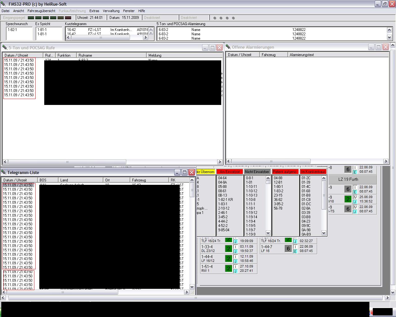

    Hier mal ne Grafik von mir.
    Hoffe das erdeutlicht mein Problem.
    Habe grade nochmal meinen Clienten neu gestartet.
    Dann ruft er ältere Telegrame und Pocsagnachrichten ab.
    Aber wie in den Rotumrandeten Kästen zu sehen, ist überall die <uhrzeit und datum gleich obwohl es nicht zur gleichen Uhrzeit reingekommen ist. im FMS32 Server stehen die ridhtigen Uhrzeiten.
    Danke schön :)

    Eine Lösung wäre, dass AllFMS die Anfrage nach den alten Daten an den Server durchreicht und nicht aus dem interenen Speicher holt, oder???
    Das ist natürlich ein deutlich größerer Aufwand, da dann in AllFMS nach dem anfordernden Clienten unterschieden werden müsste...

    Und Du bist Dir ganz sicher, dass Du das Häkchen bei 'Initialstatus' und 'InitialGPS' weggemacht hast?
    Ich habe das gerade bei mir ausprobiert und es funktioniert einwandfrei.

    Ja. Ganz sicher. Kein haken gesetzt.

    Hab ich evtl was bei der installation falsch gemacht?
    Muss ich es vieleicht in ein anderes verzeichniss installieren?

    Ich hatte den wert nur hochgesetzt um dir eben die Beispieldatei geben zu könne, damit der client mehr telegramme abruft und pocsag meldungen.
    Habe den wert jetzt wieder auf 0 und den clienten neu gestartet. und trotzdem zeigt er mir telegramme an und alle mit der gleichen uhrzeit.
