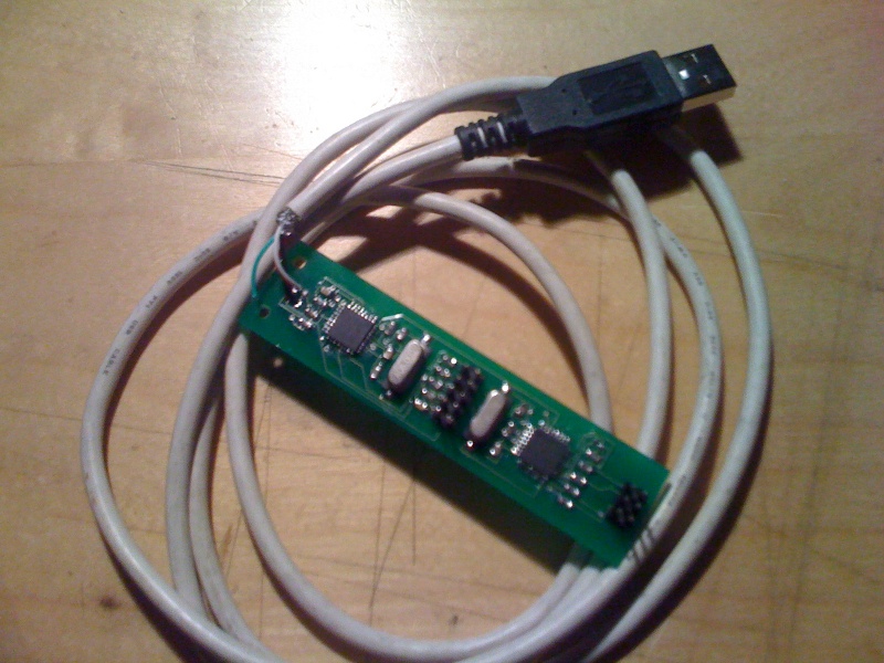

    Ups, beim Skalieren des Fotos stelle ich gerade fest, das mir die grüne USB-Leitung
    abgegangen ist ^^
    Der eine Chip ist der FTDI, der andere ein Mikroprozessor, der mehrere Protokolle spricht,
    das ganze ist mein Universal-Programmierer..
    Gruss,
    Tim
