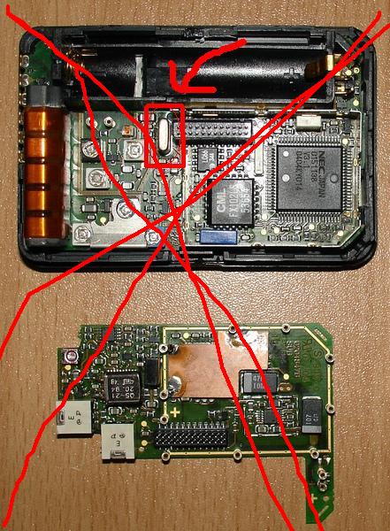

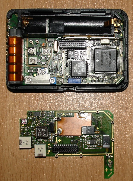

    Hallo, wollte euch mal fragen, habe ein Foto vom Innenleben eines Quattro und wollte euch mal fragen, wo da genau der Kanalquarz sitzt?

    Hallo, ich bin mir nicht siche, da ich meinen 96 noch nicht erhalten habe, aber ich denke das das der Quarz ist. guck mal ob auf dem Bauteil ober etwas draufsteht.
    Falsch ich falsch liege korigiert mich bitte. Wird der eigendlich nur gesteckt beim 96?

    ne, falsch... da wo die 2 stecklöcher sind, also platz is:

    Ok alles klar danke für die Berichtung, dann werde ich mein Bild gleich mal durchstreichen, damit man das nciht verwechselt.
    Wird der Quarz nur gesteckt oder ist der gelötet?

    Kann es sein, dass wenn kein Quarz gesteckt ist, die Menüs auch nicht funktionieren? Also Minipiep, lautlos und Monitor sowie Lautstärke?
    Florian Pullenreuth Gast
    das dürfte nichts ausmachen. Es kann sein dass die Menüs in der Programmierung nicht freigeschalten wurden.
    03.04.2005
    434
    sind freigeschaltet, also in dem kästchen steht da so ne 1
    dann ist der Melder evtl defekt, oder die Tastenprints sind defekt.
    18.04.2006
    1.600
    Nur gut, das der Melder eigentlich nicht defekt ist...
    Solltest halt doch die richtige ProgSoft nehmen ;)
    Geändert von knuddl (29.08.2009 um 12:25 Uhr)
    03.04.2005
    434
    wurde auch nie behauptet.. Lag an der version der programmiersoftware. Mit der 2.3 gings ohne probleme
