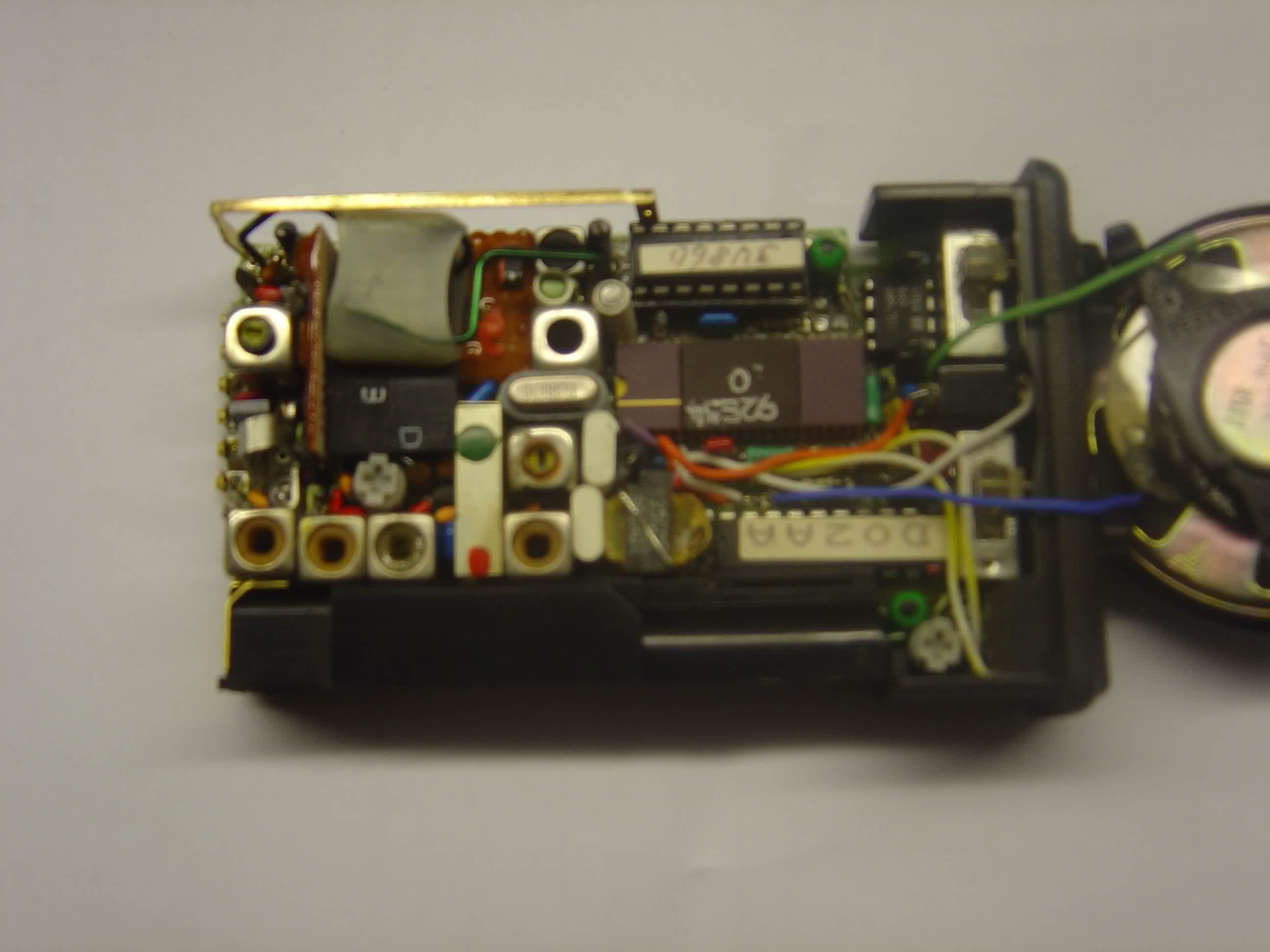

    Mach doch mal einen auf und ein Foto von der Platine

    hab noch einen da gehabt ;) Der ist auf 160,270 Mhz.
    marcus
Hits:	692
Größe:	97,5 KB

    Na Leute...ich bin erstaunt das hier niemnand in all den jahren begriffen hat das auch der BMD nur ein gewöhnlicher FM-Empfänger ist...
    Pin 11 von U2.
    U2 ist der Demodulatorchip welcher zwischen 455kHz-Filter (mitte unten) und Rahmenantenne sitzt.
    Also genau da, wo im Bild des letzten Postings von 2008 das graue Isolierband sitzt.
