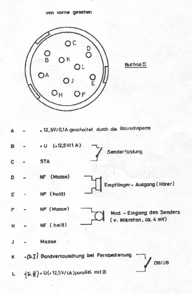

    willkommen im Forum. Zu deiner Frage, eigentlich ganz einfach. Du brauchst einen Natostecker für den Handapparatanschluss, etwas Kabel ( einaderig abgeschirmt reicht ) und einen Stereoklinkenstecker 3,5mm für den Line in Eingang der Soundkarte. Im Natostecker lötest du den Schirm auf den Kontakt D = NF Masse und den Innenleiter auf Kontakt E = NF Heiss. An die andere Seite des Kabels kommt der Klinkenstecker, mit dem Schirm an Masse und der Innenleiter auf die Kontakte für rechter und linker Eingang. Es reicht auch nur links oder rechts, nur so kommt der Ton auch über beide Lautsprecher falls du den Funk über PC mithören möchtest. Jetzt nur noch alles verbinden, den richtigen Eingang an der Soundkarte wählen und mit dem Eingangspegel ein wenig spielen, dann sollte es funzen. Weitere Fragen, erstmal hier nachlesen.
Hits:	1187
Größe:	75,2 KB

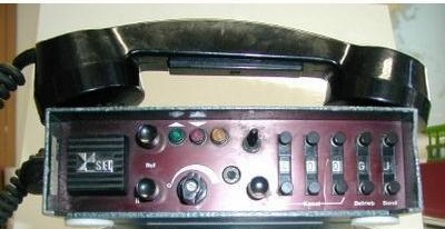

    Wie genau das Gerät angeschlossen werden muss kann man erst sagen wenn du genau weißt was es für ein Gerät ist! Dieses ?-> http://www.maikheyer.de/Bilder/SEL05.jpg
