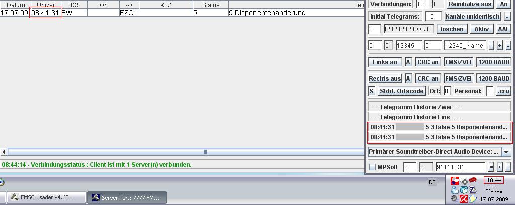

    Schönen guten Tach aus dem bald regnendem Norden..
    Durch Zufall, da heute morgen pünktlich bei uns die E57 ihren Weckdienst erledigten,
    hab ich bemerkt, das meine zwei Crusader, welche ich für unterschiedliche Landkreise offen habe, beide eine flasche Systemzeit anzeigen... Nämlich -2 Std.
    Die Original Windows Zeit läuft richtig..Nur im Crusader isse falsch.
    Ich hatte eigentlich auch kein Java Update gezogen o.Ä.
    Demnach kann ich mir nicht erklären, wo der Fehler liegt.
    Hier nochmal ein Bild, nicht das es heißt..Kann gar nicht sein ;)
Hits:	185
Größe:	67,8 KB

    Die Erklärung ist heute so einfach wie vor 2 Jahren (ich glaube ich hatte damals
    recht einsilbig "UTC" als schuldigen vermutet) ..
    Aus "meiner" Perspektive ist Windows schuld.
    Wieso ? .. Naja, eigentlich ganz einfach. Ich nutze Linux.
    Ein Java-Programm unter Linux greift auf die Systemuhr zu. Da Linux dieselbe Art
    und Weise wie Java nutzt, die Zeit zu speichern, UND in meinem Bios ebenfalls darauf
    Rücksicht genommen wird, stimmen BIOS-, Linux- und Java-Systemzeit überein.
    Java nimmt BIOS - Zeitzone = richtige Zeit.
    (Linux speichert die Uhrzeit im BIOS in UTC. Daher zeigt Java dieselbe Zeit wie das
    System an, weil beide "BIOS/Linux + Zeitzone" machen. )
    Unter Windows wirds nun "kriminell" .. BIOS und Windows-Zeit stimmen überein,
    und zwar mit der unter Windows eingestellten Zeitzone. Java nutzt primär UTC, greift
    aber EBENFALLS auf die Zeitzoneneinstellung zurück. Und hier passiert dann Murks.
    Denn wenn man z.B. "GMT + 2" einstellt.. dann ist die Systemzeit als Beispiel 16 Uhr.
    GMT ist dann 14 Uhr. Im Bios steht 16 Uhr. Java nutzt Bios + Zeitzone -> 14 Uhr.
    Stell im Bios die Zeit 2 Stunden später, dann geht natürlich auch deine Windows-Uhr
    automagisch falsch. Stell die Windows-Zeitzone auf GMT/UTC, dann geht die Uhr wieder
    richtig - und auch Java..
    Was Crusader angeht: Naja, Zeitzone auf GMT+/-0 ist glaub ich ausser für eine
    automatische Sommer/Winterzeit-Umstellung für Windows unwichtig, oder ? Aber
    wenn man "intelligente" Programme hat, die die Zeitzone abfragen, werden dann
    natürlich die für DE untypische Zeitzone zeigen.
    Gruss,
    Tim
    PS: Das ist ein Windows-Bug! Eigentlich ein Logik-Bug, den der passende Windows-
    Code seit... anbeginn der Windows-Zeit.. aufweist.
    *EDIT* Zum "Windows-Beispiel": Warum ist BIOS + Zeitzone = - 2 Stunden? Na
    weil Windows nunmal UTC = System -2 Stunden zurückgibt..

    Nochmal kürzer: Der Grund ist, das Windows nunmal den Zeitzonen-Kram falsch macht.
    Abhilfe ist entweder die Zeitfunktion im Java-Programm passend ändern, hier gibt
    es ne Menge Literatur im Netz (es ist an sich kein generelles Java, sondern halt ein
    Windows-Problem, wenn ich unter C oder Pascal eine zeitzonenrelevante Datums-
    funktion nutze, hab ich dieselbe sch...öne Zeitverschiebung) ..
    .. oder halt die Systemuhr umstellen.. Windows stellt dabei m.W. die BIOS-Uhr
    automatisch mit um .. noch die Zeitzone anpassen - fertig.

    Ich grabe jetzt mein altes Uhrzeit-Thema mal wieder aus,
    weil ich, glaub ich, die Lösung dieses Problemes gefunden habe.
    Und zwar:
    Wenn man als Administator die Uhrzeit ändert, stellt man ja normalerweise GMT +1:00
    also Amsterdamm,Berlin etc
    Jetzt habe ich gemerkt, das mein Windoof beim "Neuinstallieren" automatisch Kabul GMT+4:30 einstellt...
    Ich habe bemerkt, sofern man von Kabul auf Amsterdamm,Berlin etc umschaltet;
    dieses Zeitproblem auftritt, das die Javazeit der Systemzeit 2 Stunden hinterher hingt.
    Wenn man nun als Zeitzone "Kabul" wählt, laufen System und Java Uhrzeit wieder synchron.
    Ich kann bei dieser Sache nur von "meinem" Rechner berichten, hier klappt es.
    Ob es auf anderen Systemen so funktioniert, kann ich jedoch nicht sagen.
    Vielleicht einfach einmal ausprobieren.
