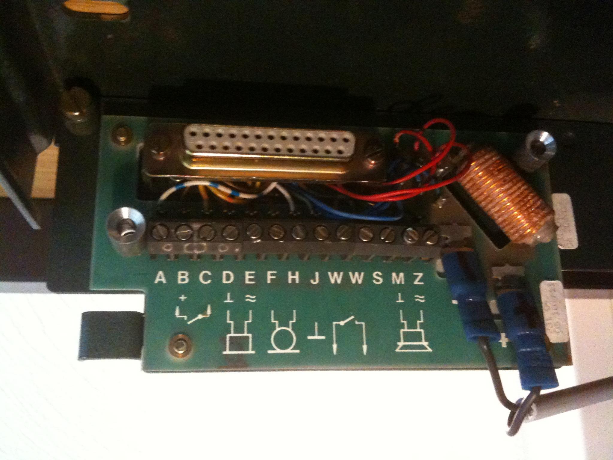

    Ich versuche seit einigen tagen ein "Teletron FUG 8b-1" an den PC anzuschließen um dort das Programm FMS32Pro laufen zu lassen.
    Das Funksignal kommt sauber rein. Auch raus funktioniert es einwandfrei.
    Sobald ich aber ein Kabel anschließe und dieses dann im PC in LINE-In stecke, fängt es in den PC-Boxen mächtig an zu brummen. Leider bekomme ich auch keinerlei Auswertung im Programm da das brummen alles überlagert.
    Brauche ich irgendein Bauteil was ich zwischen schalten muss?
    Bin mir auch nicht ganz sicher welche Klemmen (Foto) ich nehmen soll.
    Wäre super nett wenn jemand das gleiche schon mal versucht hat und hier mal berichten könnte.

    das gleiche denke ich auch. keine ahnung welcher Ingenieur die Spule neben den Boxenausgang installiert ;)
    habe ne anleitung von nem FUG 8b-1 von Bosch im netz gefunden und dort steht beim Boxenausgang 5W...dürfte doch eigentlich zu viel Leistung sein für den Line-In...

    Zitat Zitat von Lila-Kuh Beitrag anzeigen
    Hallo alle zusammen.
    DAs diese Frage noch offen ist:
    Die Klemmen D & E wären die richtige Wahl. Das ist der Höreranschluss. Dieser liefert unabhängig von der eingestellten Lautstärke dieselbe PC-verträgliche Ausgangsspannung.
    E ist der Signalleiter, dieser kommt an den Innenkontakt des 3,5 Klinkensteckers.
    D ist die Abschirmung, die gehört nach Aussen! (Wenn das verdreht ist brummt es ohne Übertrager auf jedenfall mächtig! Was nicht heißt das es bei richtigem Anschluss ohne Übertrager funktioniert - Aber es kann sein...)
    M & Z liefern ebendfalls NF Signale, aber dies ist die LSP Ausgangsspannung und da kann schon etwas mehr "DAmpf" hinterstecken. Das kann ausreichen um die Soundkarte zu killen!
    Also Finger Weg von diesen!
