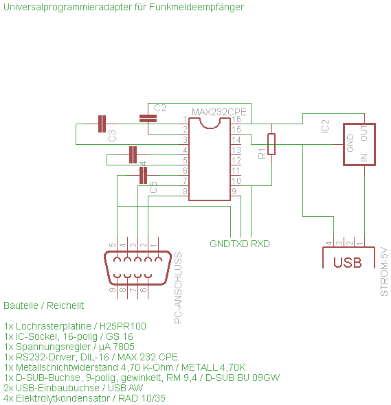

    Hallo habe mal ne frage würde es so funktionieren? Achso das ist der IC MAX 232 CPE :: RS232-Driver, DIL-16 von Reichelt. Ich hoffe auf gute antworten. danke mfg D-Heru

    Ohne zu wissen, um welchen Meldertypen es geht, frage ich mich, wozu der 7805 sein soll. Der USB-Port bringt doch schon 5V stabil an, die Schaltung könnte höchstens noch durch Stützkondensatoren vor Spratzern geschützt werden.

    der 7805 braucht so 7-8V Eingangsspannung damit er sauber arbeitet. An den 5V vom USB wird das nichts. Man braucht ihn aber auch nicht wenn man die Schaltung mit den 5V vom USB Versorgt.

    Danke für eure antworten der soll für mein joker sein ok danke für den tipp dann lass ich den spannungsregler 7850 weg. Würde die schaltung so funktionieren wenn ich sie anschliesse denn fertig gebaut habe ich die. Nochmal ein ahnhang das ist ein datenblatt von den ic max 232Cpe. mfg daniel

    Achte bei den Elkos auf Polung, du hast in deiner Zeichnung keine Elkos drin,
    sondern "normale" Kondensatoren..
    Aber da du ja den Screenshot vom El-KO (Elektronik-Kompendium) hast, hast du
    neben dem Bild vom Max232 auch den Schaltplan MIT Polungen.

    hallo danke für den tip habe + und - eingemalt aber ich musste ferstellen das ich auf einen 2 mal - habe ich habe ihn eingekerist bitte um ein tipp danke. mfg d-heru
    PS. ich habe den Spannungsregler rausgenommen!

    Sorry, aber diese triviale Lösung wirst du selbst sehen,
    so weit wie du gekommen bist.

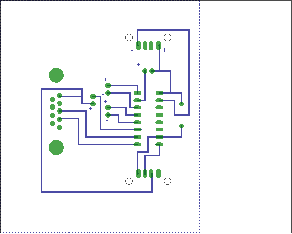

    hi danke habe da noch was verändert mit plus und minus werde dieses layout gleich mal neu ätzen wegen den spannungsregler den ich rausgenommen habe und dann werde ich es löten danke mfg d-heru
    warum neu ätzen?
    Wenn du die Platine schon geätzt hast: Kleine Brücke rein und gut ;-)
    Was meinst du wie oft mir das passiert das ich noch mal ebend was umschmeisse. Wenn ich dann jedesmal für solch triviale Änderungen immer alles wegwerfen würde, dann währe ich Arm.
    Und bei so einem Fall würde ich selbst wenn ich eine Kleinstserie bauen würde das Layout erst einmal bestücken (mit Brücke) und dann die Funktion prüfen und mir dann überlegen ob es Sinn macht das Layout zu ändern oder ob ich es nicht doch beibehalte und nicht doch die 5 oder 10 Platinen so ätze, anstelle das Layout zu ändern, einen neuen Film (bzw. Beleichtungsvorlage) erstellen usw.
    Carsten
    EDIT:
    Aber als grundsätzlicher Tip zum Layout:
    Je nach Möglicher Präzision deines Ätzvorgangs (incl. Vorlagenübertragung usw.)
    würde ich auf jeden Fall die Leiterbahnen dicker machen. Ausserdem würde ich die "Nichtbenutzten" Flächen als Masseflächen generieren. Das verbessert die EMV geschichte (Ok, hier nicht so wichtig) ABER vor allem schont es deine Ätzlösung und steigert die Ätzgeschwindigkeit. Denn es muss ja nicht mehr so viel weggeätzt werden.
    So richtig schön eckige Leiterbahnen sollte man besser auch vermeiden. Öfter mal auch mit 45 Grad Winkeln arbeiten. In der HF auch mal mit ganz runden Leiterbahnführungen.
    Die Kondensatoren zumindest die die direkt "zwischen" den Potentialen liegen würde ich näher an den IC heranziehen. Diese dienen dann als Stütz und Abblockkondensatoren.
    (Ok, für deine Schaltung jetzt auch nicht so relevant!)
    Gruß zum 2ten
    Carsten
    Geändert von DG3YCS (13.07.2009 um 03:13 Uhr)

    hallo danke für dein beitrag hier mal ein foto wie ich meine plantine ätze. Wird das ding laufen hab sie fertig und am rechner dran ich mag mein joker da noch nicht rein stellen. mfg daniel

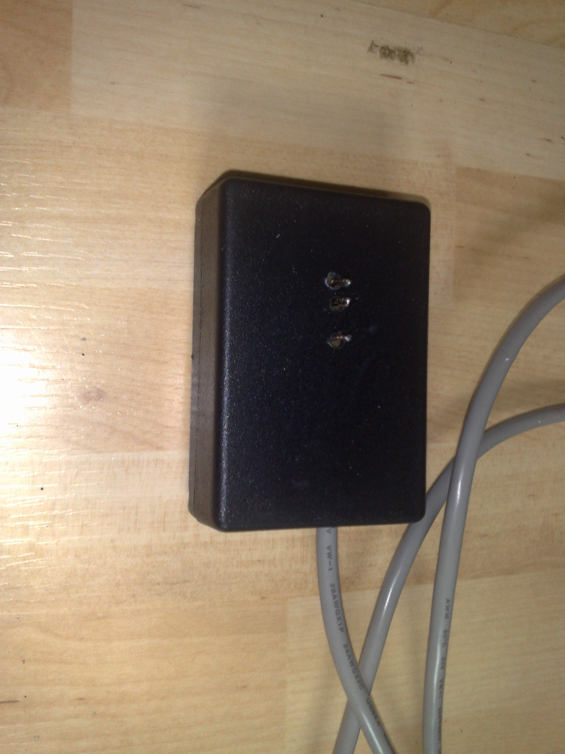

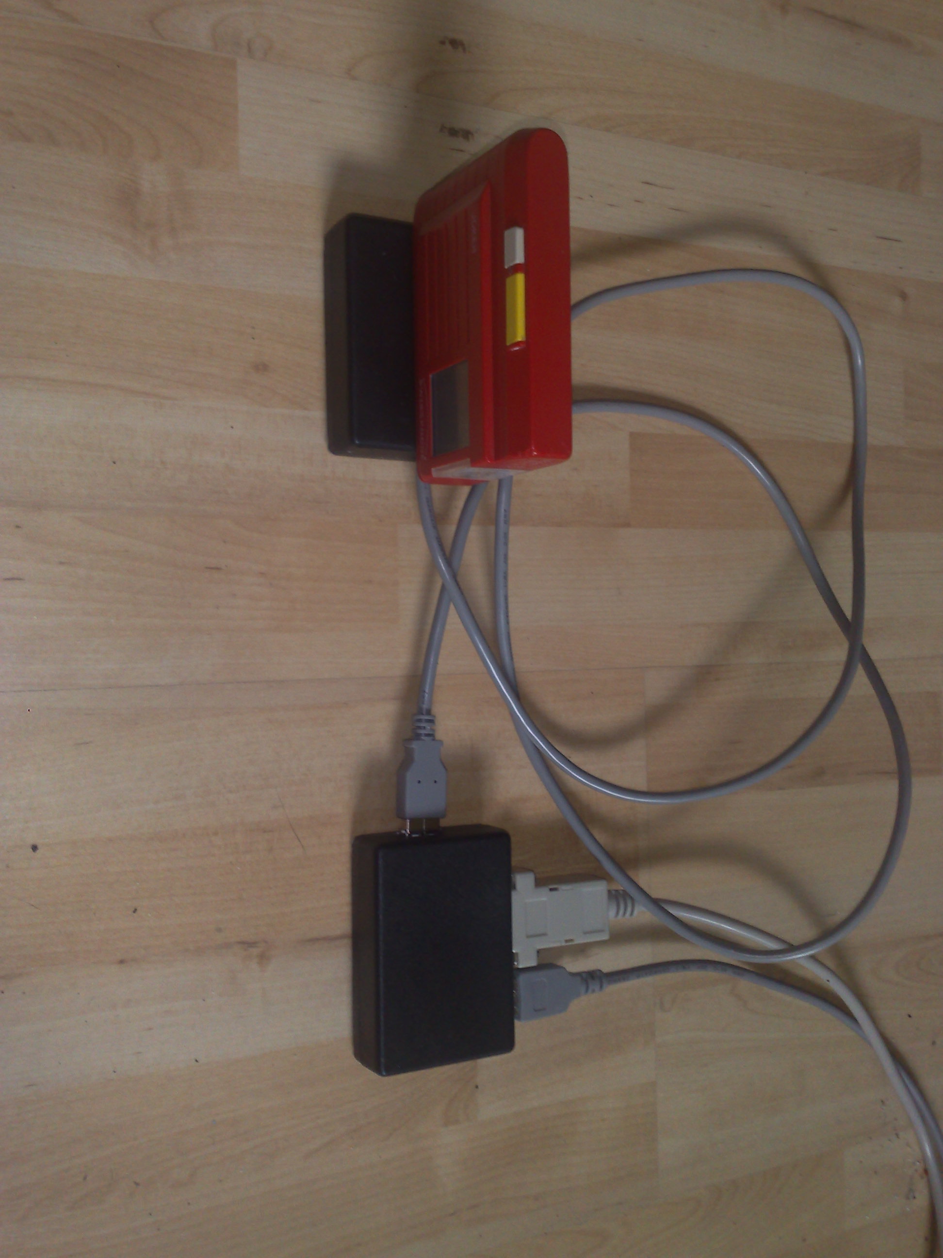

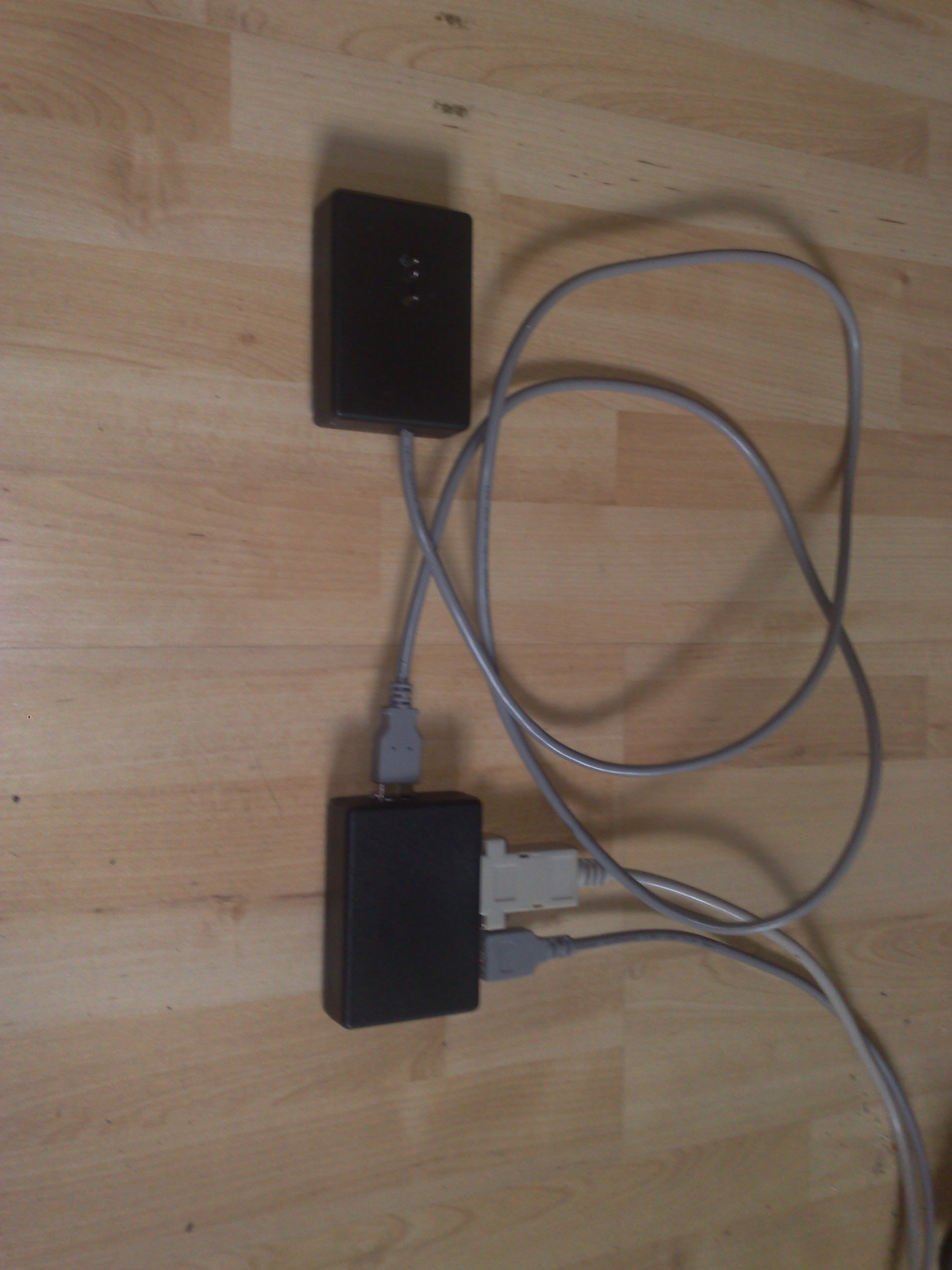

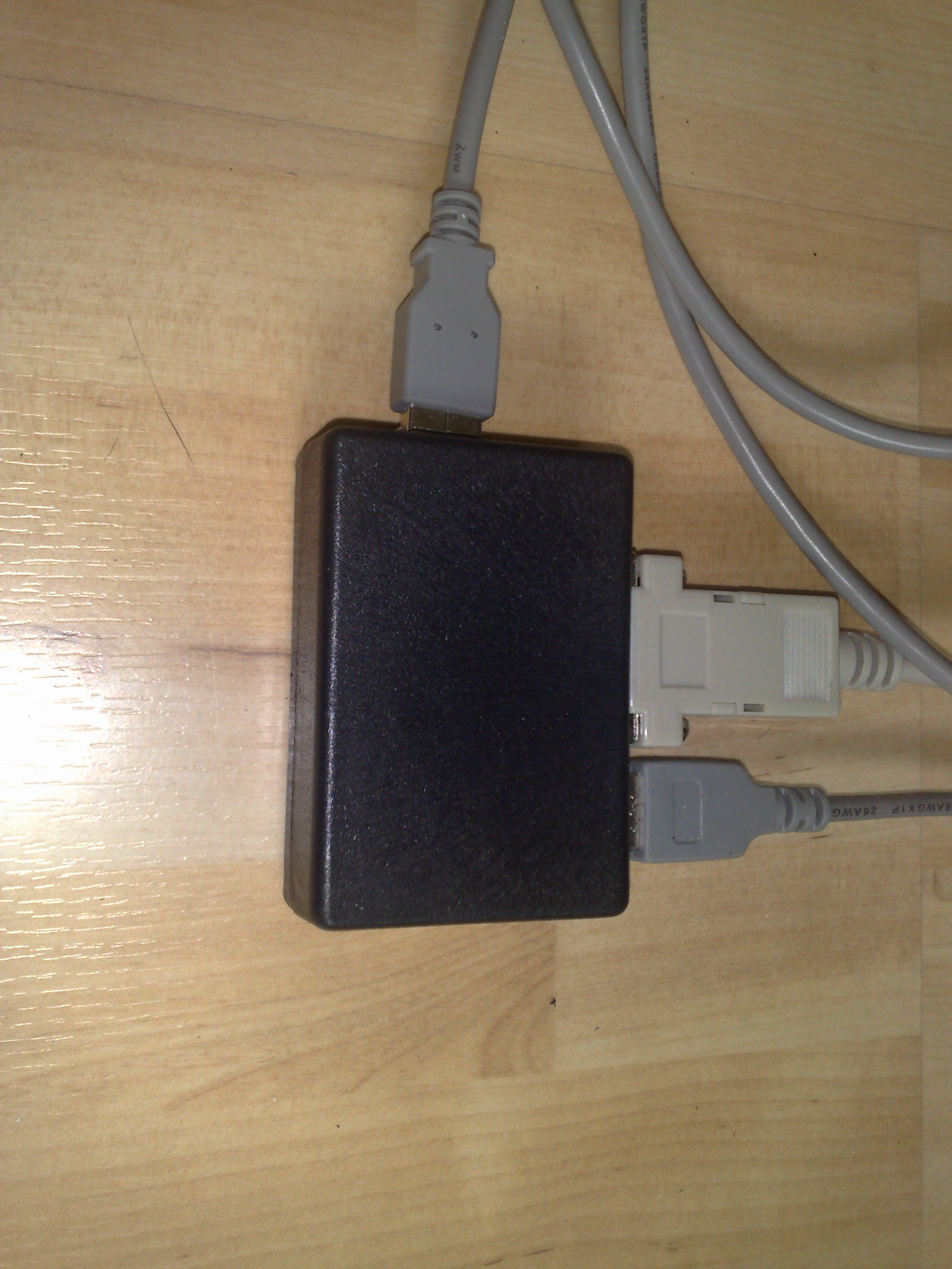

    So hab mein programmer endlich fertig und funktionier 100% ig. hier mal ein paar bilder.
    Wer ihn auch haben will gegen kleines geld baue ich euch den auch meldet euch bei interesse. mfg g-heru
