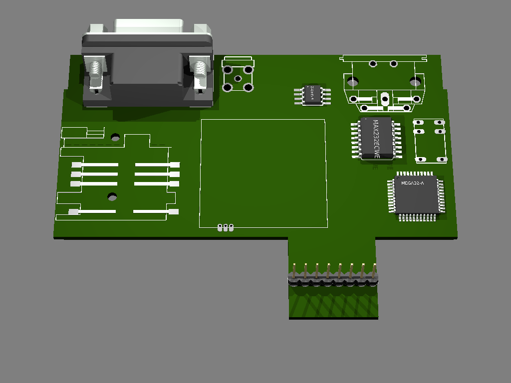

    Anbei ein erster Entwurf der Hauptplatine für LG516.
    Von links nach rechts:
    SUB-D-Buchse: Programmierinterface (nur GSM-Modem, nicht Melder!)
    SMA-Buchse: GSM-Antenne
    (nicht im Bild) hier ist nun die BNC-Buchse für Melderantenne ins Gehäuse geschraubt
    5pol-Diodenbuchse: "Originalbelegung" der "alten" Platine
    Darunter befindet sich links der SIM-Holder, die Karte wird von links ins Gerät gesteckt.
    Daneben das "unfertige" Bauteil ist das GSM-Modem, es hat 64 Pins, ich habe erstmal
    nur drei ins Package gesetzt, da ein Eagle-Bauteil zu erstellen ewig lang dauert und ich
    mir die Arbeit noch nicht machen wollte.
    Der kleine IC über dem Modem ist das EEPROM für Rufnummernspeicher usw.
    Der "mittelgrosse" IC ist der Schnittstellenbaustein, der letzte die MCU.
    Die 8-Pol Stiftleiste verbindet das Original-Laderegler-Board (mit den Federkontakten)
    mit der Platine.
    Zu den Problemen/TODOs:
    Das GSM-Modem zieht unter bestimmten Umständen bis zu 2000 mA bei 3,3V!
    Damit ist das 12V 100mA Netzteil natürlich hoffnungslos überlastet. Es muss also
    ebenfalls getauscht werden. Die Ladereglung an ein stärkeres Netzteil zu hängen
    ist kein Problem, dieser Schaltung müsste dann ein Schaltregler für das GSM-Modem
    parallelgeschaltet werden - im Moment hab ich noch keinen Platz auf der Platine gefunden,
    durch geschicktes umpositionieren wird das aber noch werden, denke ich..
    Das wäre die erste Entwicklerstunde gewesen ^^
