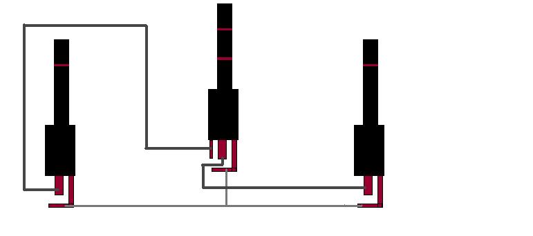

    Hast du mal nen "Schaltplan" von deinem "Stecker"
    evtl schließt du über die Masse ne Brücke die nicht gewollt ist ...

    Also das eine ist ein Albrecht 180 H Sportscann
    der andere ist ein Albrecht 69-2H
Hits:	166
Größe:	13,5 KB
