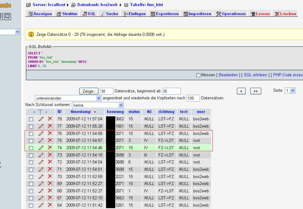

    reicht dir auch ein screenshot?
    28.11.2005
    2.759
    Nein. Ich brauche Text ..
    Na sicher reicht nen Screenshot, hauptsache man kann was lesen ..
    27.07.2007
    225
    bitte schön
Hits:	184
Größe:	119,1 KB
    28.11.2005
    2.759
    Und wo steht da das von dem "Datenbefüller" ausgeführte Query ?
    phpMyAdmin ist zwar schön zum Angucken, aber verändern muss man das Query,
    das dein Programm zum Datenbefüllen ausführt.

    *EDIT* Bitte finde doch mal eine Zeile, in der "INSERT INTO" am Anfang steht ;)
    Sollte es (nicht unbedingt SQL-Standard) nur die UPDATE-Zeile geben, könntest
    du (in allen Datensendern) folgendes versuchen:
    Code:
    strSQL = "UPDATE `fms_fz` SET `status_fz`='" & strSimple(6) & "', `tki`='" & strSimple(9) & "', `user`='" & user & "' WHERE `kennung`='" & strSimple(1) & "' AND DATE_SUB( NOW( ), INTERVAL 15 SECOND) <= `timestamp`;"
    Zur Erklärung: Das Original-Statement hat einen "WHERE" Abschnitt, je nach Ergebnis
    dieses Abschnitts wird das UPDATE durchgeführt. Neben den fehlenden " ` " für Feld-
    Bezeichner habe ich am Ende des Originals den Zusatz "AND ..." angefügt. Im
    Zusatz wird die aktuelle Uhrzeit zum Zeitpunkt der Abfrage und "15 Sekunden" subtrahiert,
    also ein Zeitstempel "erzeugt", der 15 Sekunden vor der Abfrage lag. Diese Zeit wird
    mit dem Zeitstempel der aktuellen UPDATE-Reihe verglichen. Ist die Aussage (<=)
    wahr (und alle anderen WHERE-Expressions auch), wird das Update ausgeführt, ansonsten
    nicht. Da ich nur diese Zeitstempel-Abfrage angefügt habe, ist also das Ziel erreicht,
    einen Datenbankeintrag nur dann zu aktualsieren, wenn innerhalb der letzten 15 Sekunden
    keine andere Änderung derselben Kennung vorgenommen wurde.
    An sich passt das aber nicht, da ein "UPDATE"-Befehl einfach nicht passt für die Aufgabe,
    die hier geleistet werden soll (INSERT INTO) ..
    Naja, zumindest weisst du also jetzt, wie du "die letzten 15 Sekunden" abfragst ^^
    Geändert von Shinzon (12.07.2009 um 14:12 Uhr)
