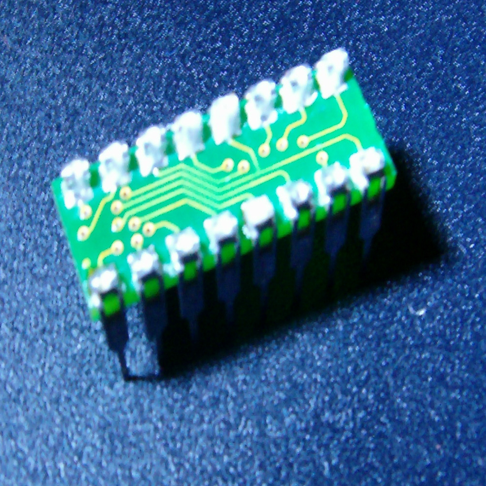

    Acha ja, hat wer ein bild, wie der wiederprogrammierbare Codierstecker aussieht.
    Michl
    22.04.2002
    2.155
    hier kannst Du einen wiederprogammierbaren sehen: http://emmerl.de/shop/media/images/waln4198a-2.jpg oder
    auch hier: http://www.kalina-funktechnik.com/im...ierstecker.jpg
    Beim deinem problem mit dem piepen kann ich Dir leider nicht helfen weil meine BMD's
    alle mit Mithörschaltung sind.
    Gruss Flo
    Gruss Flo
    28.11.2005
    2.759
    Nicht zu vergessen den hier ...
Hits:	220
Größe:	884,9 KB

    draconomicon Gast
    Hallo miteinander,
    habe heute meinen BMD wieder vom Funktechniker bekommen.
    Dort wurde er bequarzt und codiert, eingebaut wurde der wiederprogrammierbare.
    Jetzt hab ich festgestellt, dass der FME beim ein und ausschalten, den test-ton nicht
    mehr bringt, aber wenn ich den Akku entnehme und wieder reinstecke, macht er seinen 3x testpiep.
    Kann das sein, dass mein Funktechniker gleich das Mithören geproggt hat? Und/Oder wie schalte ich diesen dann ein?
    Michl
    draconomicon Gast
    also meine Fragen sind geklärt.
    hab ne zusätzliche Lötbrücke drin und davon hat mein Funktechniker nichts erwähnt.
    Er hat seinen Test auch in der "AUS" Stellung gemacht, hab ihn geöffnet und das gesehen.
