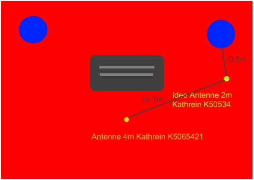

    Würde es reichen, die beiden Antennen in einem Abstand von ca. 70 cm zu platzieren. Dabei die 4m Antenne ca. 1m weg von der Dachkante, die 2m Antenne ca. 30cm weg von der Dachkante?
    Geringster Abstand zur Nova ca. 50cm?
    Kannste ne Maßstabsgeträue Zeichnung von eurem Dach (draufsicht) machen? wo die Nova und was vielleicht sonst noch so auf dem Dach drauf ist, eingezeichnet ist?
    (Mit nach Maß meine ich nicht genau in mm, nur sollte bei nem 3m langen Dach die Nova im Maßstab nicht nen meter Durchmesser haben ;) )

    Sodele habe ne kleine Skizze gemacht. Der Maßstab ist nicht wirklich verlässlich. Aber ich denke meine Idee lässt sich erkennen.
    Die 4m Antenne ist bereits vorhanden.
    Beim KFZ handelt es sich um einen MAN LKW mit großer Mannschaftskabine- mittig ist eine Dachluke.
Hits:	398
Größe:	40,0 KB
