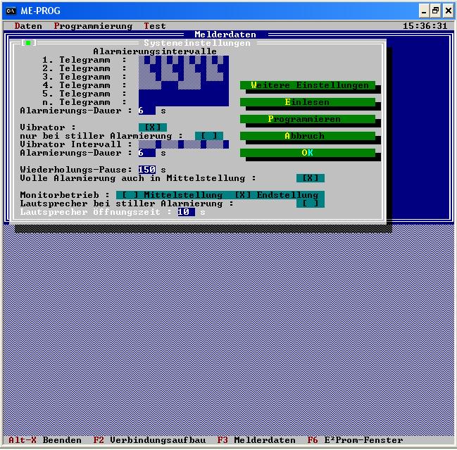

    ich habe da mal ne Frage !!!
    Mein Bosch macht nur einen Vollalarm, wenn ich den Schalter auf der Endstellung habe. So jetzt hab ich mir den so Programmieren lassen vom Freund, das er EIGENTLICH auch in der Mittelstellung einen Vollalarm macht, macht er aber nicht, nur dieses kurze "PIEP" und das wars auch schon.
    Wir haben den Melder oft noch mals Eingelesen und da ist ein hacken bei Vollalarm auch in Mittelstellung, aber irgendwie geht das nicht.
    Weiß einer Warum?

    weil ihr den Minipiep aktiviert habt ;-)

    Mach mir mal ein Skreenshot von den Einstellungen im PSW88..Dann sehen wir weiter...
    Denke auch es ist ein Proggrammierfehler

    Ich war jetzt schnell bei dem Freund und hab nen Bild mal machen lassen
    und man sieht auch das das kreuz bei "volle alarmierung auch in Mittelstellung" da ist, bzw. aktiviert ist.
    Hier mal ein Bild von den Systemeinstellungen !!!

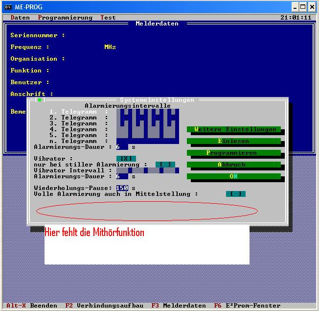

    Drigende Hilfe - Bosch FME88s hat aufeinmal keine Mithörfunktion
    Hallo ich habe mich heute immer gewundert, warum das heut so still ist.
    ganz einfach, die Mithörfunktion geht auf einmal nicht mehr. Wenn ich hin in der Progstation reinmache dann zeigt er mir auch nichts mehr an (siehe Screenshot) normaler weiße zeigt er an, ob es aktiviert ist oder nicht, aber der zeigt ja nichts an.
    Bitte
    Wer kann Helfen !!!

    so, jetzt kam mal eine Probealarmierung und ich habe Festgestellt
    Bei meinem
    BOSCH FME 88 (S)
    wurde ein
    BOSCH FME 88 (N)
    der Ton ist schriller geworden und es kommen keine Sprachdurchsagen mehr.
    Wie mache ich das wieder rückgängig?

    Servus,
    wenn ich mir Deine Screenshot's so anschaue, bis Du Dir sicher daß Melder und Prog-Soft zusammenpassen?

    Zitat Zitat von gustl Beitrag anzeigen
    Servus,
    gustl
    Ja das ist die Progsoftware für den ...(.02) version.
    Aber irgendwie ist das jetzte eine N version und keine S mehr, weil der hat ja ein Lautsprecher. Und will das wieder, das es eine S version wird, weil die Sprachdurchsagen und der "gute" Ton fehlt mir

    Mit der PSW kenn ich mich ja nun gar net aus ;-) öhm ja kenne nur die Windows, wie sieht es denn in den weiteren einstellungen aus?

    Servus,
    was hat den Dein Melder für eine Firmware?

    Bosch FME 88s (eigentlich S)
    mit Firmware:
    200.01.02

    Es gibt doch diesen BOS-Modus. Da kann man meines Wissens den Monitorbetrieb auch nicht aktivieren.
    Also ich habe viele Melder so Programmiert mit der Progsoftware und auch Mithörfunktionen aktiviert. Aber wenn ich mein Melder da reinschiebe und mach auf Einlesen, dann fehlen laut Screen auch die letzten 2 Zeilen wo man das Aktivieren kann. Bloß bei mir geht das aufeinmal nicht mehr

    Servus,
    mir fällt nichts anderes ein, als die Software neu zu installieren bzw. eine andere Version der Software zu verwenden, und den Melder neu zu progen. Sorry!

    Wenn Du den Melder einlesen lässt dann erkennt die PSw was es für ein Typ von melder ist ob S oder N, ziemlich kurios bei Dir.
