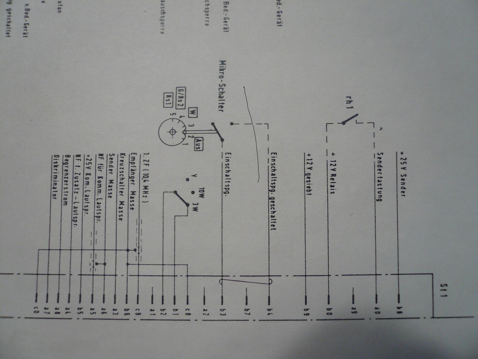

    da auch ziemlich amtliches von emmerl dabei war dachte ich mir dass das ja kein problem ist. ich also in meinem ehrgeiz den anschlussplan für ein fug 7b sel an der messerleiste nachgebastelt. die brücke von 2c zu 3c gebaut, - an 1b und + an 2a.
    hatte das gerät schon im test. allerdings geht zum beispiel die beleuchtung nicht, obwohl die birne i.O. ist. das gerät steht auf ort, so wie es sein sollte, daran kann es also auch nicht liegen. einen hörer habe ich noch nicht, der kommt erst diese woche mit der post. allerdings müsste ich ja auch vom eingebauten lautsprecher etwas hören. momentan sind beide eingebauten schalter nach rechts geschoben, wie müssen sie zum hören stehen? wenn ich das gerät einstelle auf w und/oder g dann arbeitet das gerät, hörbar an den schaltungen. habe für dieses gerät noch einen 10 w verstärker. das blöde ist nur der anschluss... wo bekommt man bitte solch einen stecker her und wie heißt der? und dann die buchse daneben... das müsste ja für einen lautsprecher sein oder liege ich da etwa falsch? wie heißt dieser stecker?

    schade. so viele betrachter in diesem thread und keiner kann antworten. okay war auch ziemlich komplex. beim anchließen der spannung funktioniert auch der lautsprecher nicht, d.h. wenn ich auf rauschsperre aus stelle kommt nichts, lautsprecher ist richtig geschaltet. daher gehe ich jetzt von einem unoptimistischem defekt des gerätes aus. hab ja aber nochd as fug7b von telefunken nur halt ohne wandler und at.... jetzt meine idee. bitte nicht lachen. wie wäre es den wandler aus dem 7b von sel auszubauen und dort ein? hat das schon jemand gemacht? wo kann ich an der messerleiste vom fug7b tel 12 v anlegen und sozusagen prüfen ob das gerät hören kann und somit i.O. sein müsste?
    wäre sehr nett wenn eine antwort käme, zumindest zur letzten frage.

    so, habe den wandler aus dem sel gerät jetzt ausgebaut. dieser war mit einem 15 pol d-sub an das gerät eingesteckt. bin gerade dabei die belegung heraus zu bekommen.
    was ich noch bräcuhte wäre die belegung der 30 pol messerleiste des telefunken fug 7b, dass ich dort den wandler von sel anknippern kann.

    Das wird nicht leicht . Ich habe nur Fetzen von den Anschlüssen , aber bei dem Telefunken wird eine 25V erzeugt in dem Wandler außerhalb. Das SEL läuft mit 12V !
    Hier die Messerleiste als Anhang...
