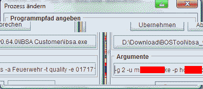

    Also ich hab es bei mir mal simuliert und folgender Weg führt zum Ziel:
    Bei den externen Prozessen einen neuen Prozess anlegen und zuerst den Pfad zur ibsa.exe auswählen:
    z.B.: "C:\Programme\IBSA\ibsa.exe"
    Nun die C-Line Argumente angeben:
    z.B.:-g 2 -u DEIN_USER_NAME -p DEIN_PASSWORT -a Feuerwehr -t quality -e DEIN_SMS_EMPFÄNGER -n $1
    Wobei:
    a.)"-g 2" = Anbieter ist sms77.de
    b.)"-a feuerwehr" = absender ist Feuerwehr (wird angezeigt)
    c.)"-t qualitiy" = SMS-Typ ist "quality" (siehe www.sms77.de)
    Dann funktionierts.
    Denn externen Prozess der Schleife zuordnen hat bei dir ja funktioniert wie ich der geposteten Logdatei entnehmen kann.
    Noch Fragen.....
    Alex
