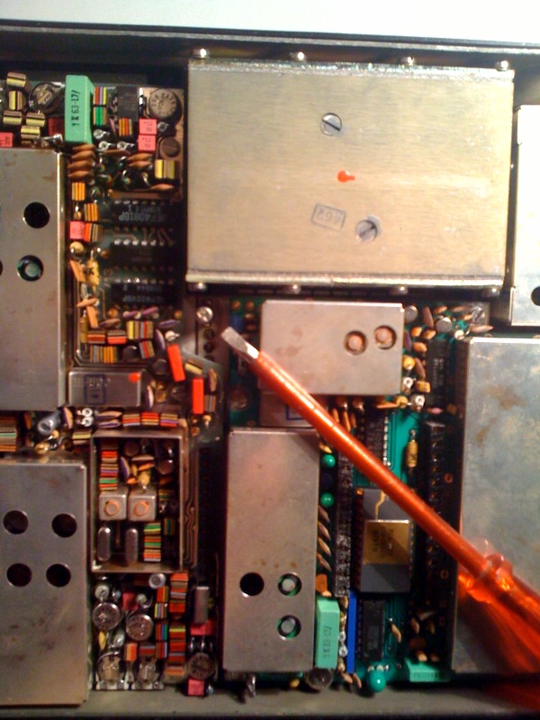

    Es gibt in der Nähe zur 25-poligen Buchse im Innern eine Stecksicherung im Metallgehäuse.
    Sieht von oben aus wie ein kleiner Metalltransistor.

    Meinst du diese hier?
Hits:	825
Größe:	148,2 KB

    Ja, die ist es. Sollte für 5A sein.
    Ich hatte mich über die Position zwar etwas getäuscht, aber ich habe auch schon länger keins dieser Geräte von innen gesehen.
