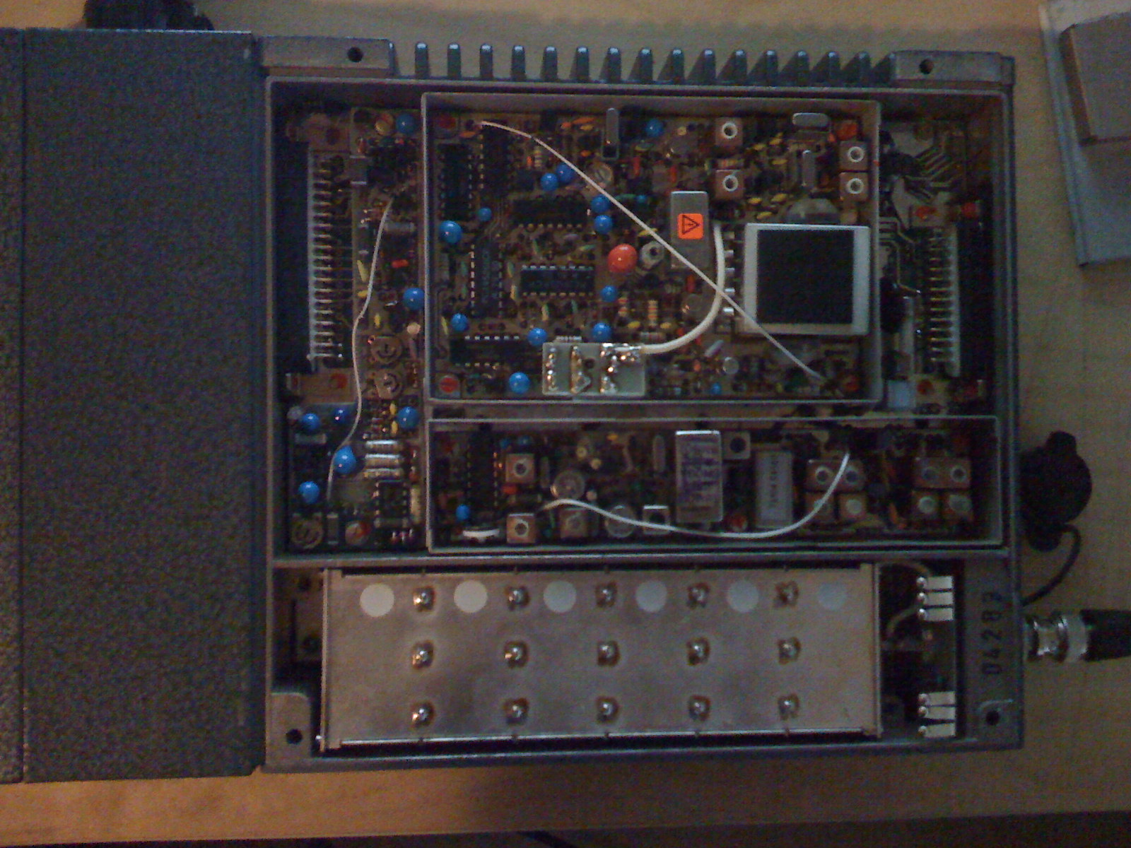

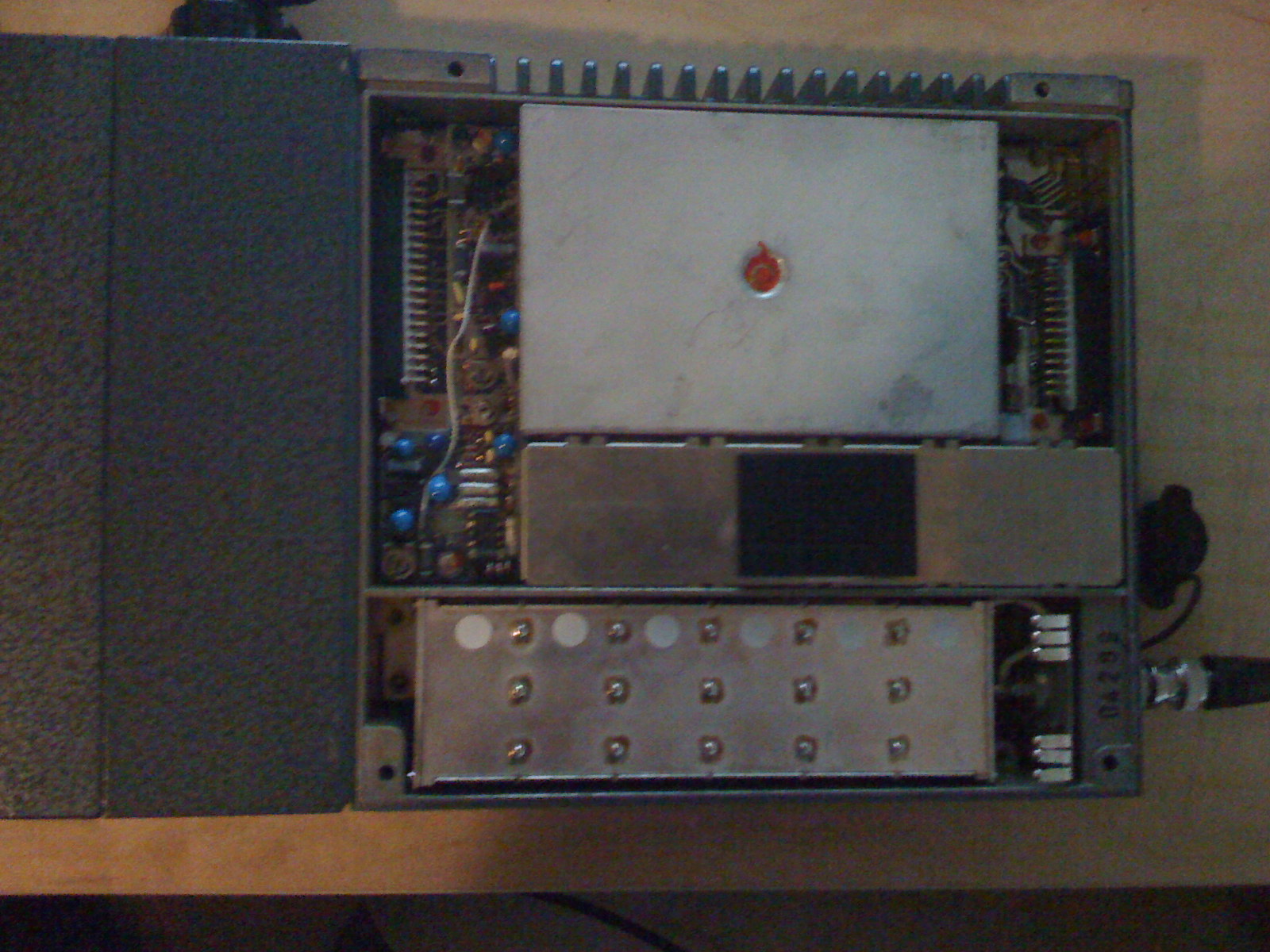

    wenn du es einmal auf hast...kannst du mal bitte 2 fotos machen?
    eins von oben und eins von unten? sieht ziemlich dicht bepackt und interessant aus....nur wrde ich nie in so ein gerät reingucken können;)
    28.11.2005
    2.759
    Ich hab da zufällig nen 8b1 offen ^^

    08.06.2007
    709
    ah danke ich dachte man sieht mehr von den leiterbahnen...wie sie verlegt sind wrde mich wirklich interessieren..früher war das ja eher eine kunst...nich wie heute per autorouter oä

    08.06.2007
    709
    nunja...
    ich drücke es anders aus.....früher war es so gemacht das möglichst wenig kupfer weggeätzt werden musste....
    also wurden da keine 4 ebenen mit eckigen leiterbahnen gezogen
    so 1000 individuelle lötinseln (etwas umschrieben)
