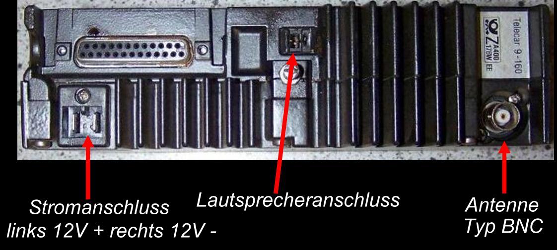

    Tach auch Joker
    Ich weiß ja nicht genau wie du es mit dem 12 Volt Anschluss meinst, den für die Betriebsspannung, externen Lautsprecher und Antenne findest du hier.
    Gruß Peter
Name:	Telecar 9 rück.jpg
Hits:	207
Größe:	88,0 KB

    Danke Fritz Graupe das hat mir alles geholfen ! Weisß bescheid nun !
    Danke auch allen anderen ;)

    HAllo die TC9 sind heute eingetroffen aber ein Lautprecheranschluss wie auf den Bild ist nicht vorhanden
    Wo schließe ich meinen LSP an ?
    P.S. Das mit der Sternchentastatur funktioniert auch nicht wegen programmieren kann die taste stundenlange drücken jemand ne erklärung?
