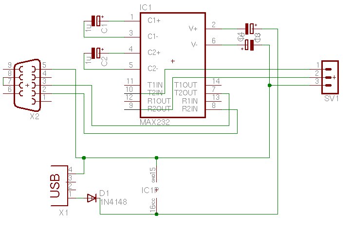

    Also meine Hardware zum Programmieren ist das angehängte Bild..
    Kostet mit Gehäuse etwa 7 EUR, ab 100 Stück nur noch 6 EUR zzgl Versand..
    Daran macht man kein Gewinn, und es ist keine Software dabei.
    Strom kriegt die Schaltung aus USB, programmiert wird über serielle Schnittstelle.
    Für 5 EUR Aufpreis gibt's nen FTDI-Chip anstelle des Max232, dann ist Spannung und
    serielle Schnittstelle USB - allerdings geht das meist nicht mit DOS-PSWs, liegt aber
    eher am BIOS oder am DOS-Treiber für den USB-chip.
    Ich habe nix mit dem Thread/Umfrageersteller zu tun, nur spare ich nun anderen die
    Suchfunktion, um den Preis einer Hardware in Erfahrung zu bringen.
    Die Schaltung funktioniert übrigens für praktisch jeden Melder, evtl. muss man noch
    nen Widerstand oder im schlimmsten Fall für GP300-FuGs nen 7407 einfügen..
    Also eher trivial.. ehrlich gesagt - wenn ich mir die Fragen des TE anschaue, weiss ich nicht,
    wieso der Bau eines Programmiergerätes funktioniert, aber nicht das Inbetriebnehmen exakt
    derselben Schaltung an einem Funkgerät, um das zu programmieren *fg*
    Gruss,
    Tim
    PS: Programmiersoftware ? Hm, wenn man ne eigene Software schreiben und vertreiben
    darf- eigentlich auch nicht schwer.. aber Reverse Engineering ist glaub ich verboten, wie sieht
    es mit dem "mitlauschen" aus ? Wäre ewiges Rumprobieren, aber am Ende weiss man, was man
    übertragen muss, ohne das Programm angeschaut zu haben.. aber eigentlich ist ja auch das schon
    rev.eng. ^^
    *EDIT* Ups, die Kondensatoren V+ und V- müssen andersrum dran - hab das eben nur so zusammengeklickt..
