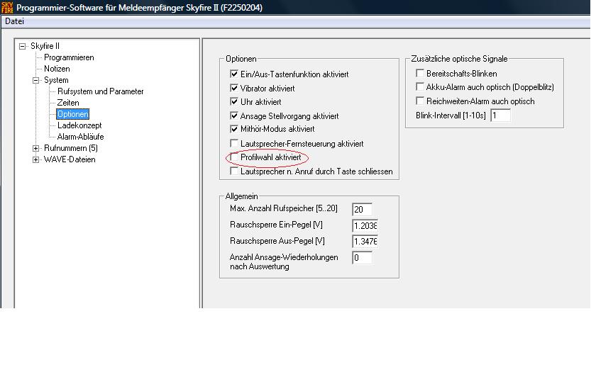

    was mir spontan einfällt ist dieses, dass der Haken bei Profielwahl gesetzt werden muss, dass man die Benutzer schalten kann!
Hits:	242
Größe:	52,6 KB

    bei mir ist an selbiger stelle ein haken "Speichersplit aktivieren", den ich jedoch gesetzt habe. vielleicht falsche software zu falsche melder-firmware?

    Du kannst nur bei der Version 2250202 den Speichersplit aktivieren.
    Bei den Versionen 2250203 und 2250204 kannst du die Profilwahl aktivieren.
    Nun kommt es auf die Firmwareversion deines Skyfire an.
    Wenn du die die 2250202 hast, kannst du auch nur den Speichersplit aktivieren, dann blink die rote LED. Bei dieser Version ist keine Profilwahl möglich (bei der Software und auch beim FME)!
    Wenn du die 2250203/2250204 hast, kannst du zwischen den 8 Profilen durchschalten. (Rote LED blinkt nicht, nur bei Alarm).
    Zur Info:
    Wähle am Anfang (bei Beginn) des Progammes die Richtige Software aus, die mit dem Firmwarestand des FME kompatibel ist! (in der "Datei" Leiste oben Links)

    Demnach dass die Software anzeigt dass der FME Fimewareversion 225.02.04
    hat müsste ich 8 Profile durchschalten können. Jedoch kann ich diese nicht programmieren da ich die alte Software habe die für Speichersplit ausgelegt ist.
    Sehe ich das richtig?

    Du hast also dann nur die Software welche für den 2250202 ausglegt ist!

    das ist richtig.
