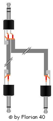

    Alternativ wäre mit ein wenig Löterfahrung auch dieses Möglich:
    Conrad:
    2x Artikel-Nr.: 734299 - LN
    1x Artikel-Nr.: 731480 - LN
    Das kannste dann verbinden und dann haste genau das gleiche Kabel, wie ich es hier nutze ;)
    Zum Zusammenlöten:
    Einach die zwei Monoleitungen an den Stereo anlöten.
    Dabei zu beachten, das die Stereoklinke 3 Fähnchen hat.
    Signal rechts,Signal links und Masse
    Jetzt einfach jeweils von der Monoleitung einmal die Signalleitung auf rechts löten,
    die von der anderen auf links löten und Masse gemeinsam im Stecker verlöten.
    Eigentlich wie auf dem Bild von Florian40 zu sehen...
    Es entspricht dem oberen Stecker ;)
    Den Rest unten kannst Du dann getrost vergessen, weil der is ja schon fertig..
    Ich häng nochmal das Bild von Florian40 bei mir mit an.

    Zitat Zitat von Buschfunker Beitrag anzeigen
    "Wo bekomme ich denn ein Kabel mit 2 Klinke-Mono Stecker dran her?"
    Meinst du jetzt 1 Mal Klinke Stereo auf 2 mal Klinke Mono
    oder nur Klinke Mono auf Klinke Mono?
  7. #22
    22.04.2002
    2.155
    @ Mr.Pieper
    Das ist schon in Ordnung so, da habe ich kein Problem mit.
    @ Alex22
    Hier wird von 1 mal Stereo auf 2 mal Mono gesprochen. Alle drei Klinenstecker sind in der
    3,5mm Ausführung.
