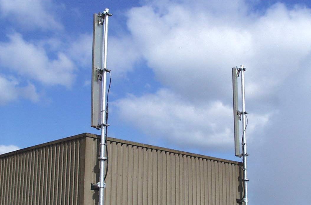

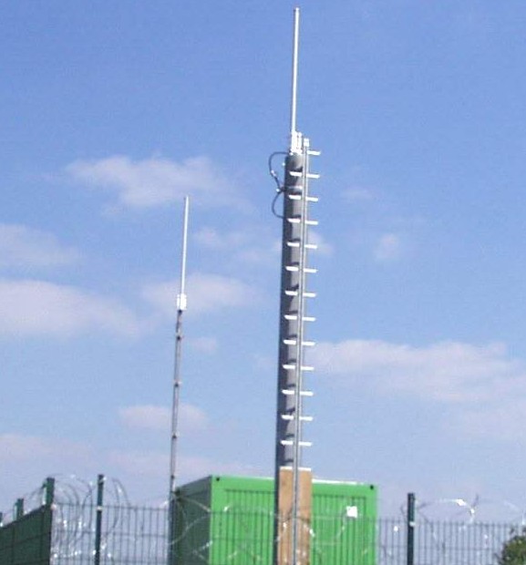

    Hier zwei Bilder:
    1 = vertikale Rundstrahlantenne Tetra
    2 = vertikale Sektor Antennen Tetra
    e.
Name:	Tetra Rundstrahler.jpg
Hits:	497
Größe:	48,9 KB
ID:	9914   Klicken Sie auf die Grafik für eine größere Ansicht
Name:	Tetra Sektor.jpg
Hits:	469
Größe:	92,5 KB
