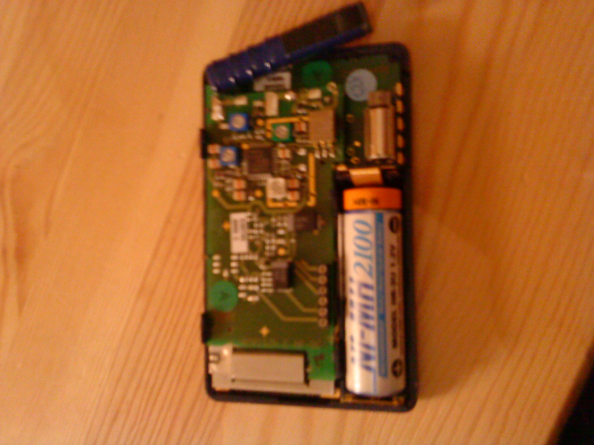

    jaa is ein Privatmelder ... die funktion war gut und ich habe vorhin auch noch eine Meldung empfangen und das Feldstärkesignal muss er ja auch noch empfangen, da er je nicht anzeigt, dass er kein Empfang hat.
    Jaa stimmt schon mit der Werkstatt aber das Geld^^ ...

    Du kannst davon ausgehen, dass der Empfang eingeschränkt ist. D.h. in einem schlechter versorgten Gebiet löst der DME vielleicht nicht aus.
    Ich würde tatsächlich eine fachmännische Reparatur empfehlen.

    Ich hatte mal das gleiche Problem... ich meine ein Forenmitglied hat mir das günstig repariert und hinterher neu abgeglichen. Einfach wieder dranlöten nützt nämlich nichts. Frag doch mal "Joe aus Höe" oder so ähnlich...
    Die Antenne verabschiedet sich übrigens am häufigsten, wenn jemand der sich damit nicht auskennt das Gehäuse unfachmännisch öffnet.

    ja so ähnlich wars auch bei mir ... naja dummheit wird eben bestraft ^^ ... denk ma ich werds in eine Funkwerkstatt geben in die auch die Melder aus unserer FF kommen
    kann jemand von euch einshätzen wie viel dis wohl kosten wird so ein Größenordnung ?

    Kommt wohl auf den Händler an .. anrufen kostet nicht viel und du hast ne Antwort ;)

    Wie gesagt, Joe aus Hoe ist hier Forenmitglied. Einfach mal ne PN schreiben, ich meine bei mir waren es um die 30 Euronen. Mit abgleich, den brauchst Du auf jeden Fall.
    Die Funkwerkstatt Deines Vereins kann das aber bestimmt auch. Unsere Jungs wissen zumindest wie das geht und wenn man die kennt ist es sogar kostenlos...
