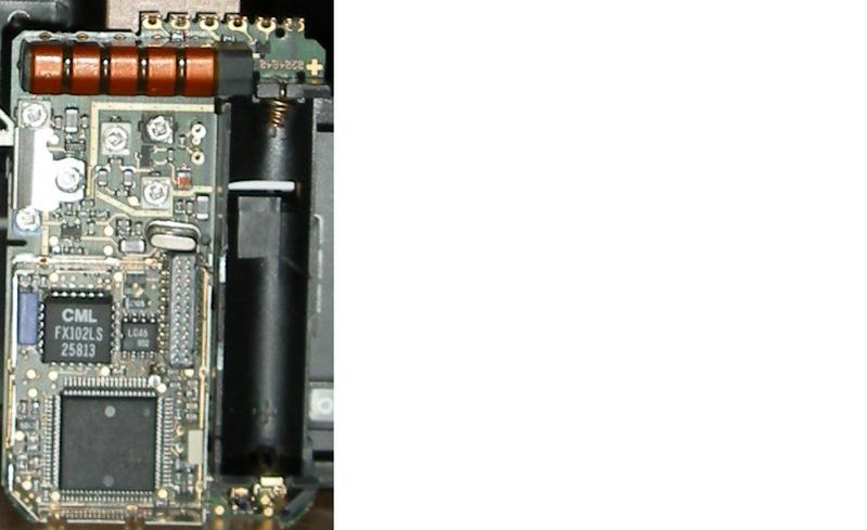

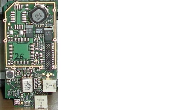

    Ich habe den Pager jetzt ausgelesen und in der Software steht
    Band : 2m MB : 155..164 Mhz
    Frequenz : 158.9500 Mhz
    Aber ich mach gleich mal ein paar Bilder vom Innenleben...
    Sorry für die schlechte Qualität!

    08.10.2007
    10
    Na dann hast du leider einen ganz schlechten Kauf gemacht. Es reicht bei diesem 2m MB Pager nicht aus einen 2m OB Quarz einzubauen und abgleichen zu lassen. Meines Wissens muss hier auch einiges am Empfangsteil getauscht werden. Der Umbau zahlt sich aber preislich nicht aus.

    18.06.2004
    822
    Die Bestückung zeigt's klar:
    Es ist tatsächlich ein 2m MB 20/25 kHz PM Melder.
    Ein 2m OB Quarz kann in 2m UB und 2m MB Meldern nicht anschwingen. Die 2m OB Quarze haben im QS26 Oszillator low side injection - die Quarzformel ist eine andere.
    Ausserdem hat wohl mal jemand die L181 aus einem DV300 eingesetzt. 47 µH im Gegensatz zu 100 - das ist mutig und läuft im Dauerbetrieb sicher nicht wirklich stabil.
    Mein Angebot gilt übrigens noch. 2m OB Melder liegen noch einige hier am Lager. Meld' Dich bei Interesse.
