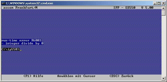

    Jetzt wollte ich meine SCAN-Kanäle ändern und erhalte beim Zurückspielen immer eine Division / 0 und das Programm beendet sich.
    Habe von nem 2Ghz mit XP, nen 900Mhz mit 98SE und nen 300Mhz mit Win2000 versucht - aber immer erhalte ich den Absturz.

    Auf dem Rechner mit Windows 98 habe ich es unter reinem Dos mit F8 - nur Eingabeaufforderung - versucht.
    Ich erhalte immer den Fehler wie im Screenshot angegeben.
    Auslesen geht auch problemlos - nur wenn ich aufs Zurückspielen gehe ist Schluss.
    Hängt es vielleicht auch mit einem Fehler beim auslesen zusammen - ich kann nur bis Kanal 45x die Liste bearbeiten - danach ist auch schluss...

    Der Rechner ist noch immer zu schnell..
    Ist der "Standard TP Delay Bug" ..
    *EDIT* Unter Win98 hiess das Ding schon cmd.exe ? Ich dachte command.com ...

    Den Screenshot hab ich unter XP gemacht - da die Fehler ja immer die gleichen sind.
    Unter command.com krieg ich da nur nen schwarzen Bildschirm ohne Meldung :)
    Dann muss ich mal schauen ob ich noch irgendwo nen 386 oder 486 herkriege...
