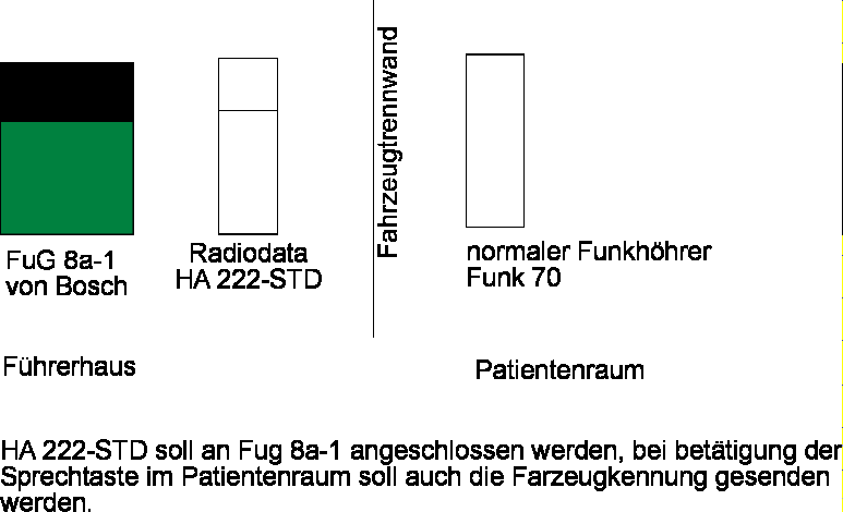

    Wir legen uns einen Radiodata HA222-STD FMS-Handapparat
    zu. Der wird im Führerhaus installiert. Im Patientenraum unseres KTW's haben wir einen normal Funk 70 Handapparat. Wie müssen nun die beiden Handapparate zusammengeschlossen werden, damit beim Tasten des Funk 70 auch die Fahrzeugkennung mitgesendet wird. Habe mal eine Zkizze im Anhang, hilft vieleicht meine Frage besser zu verstehen.
    Danke für Antworten.

    Was ihr vorhabt funktioniert so leider nicht!
    Was ihr da machen wollt geht nur wenn ihr ein FuG mit int. FMS habt z.b. AEG Teledux 9 oder BOSCH / Motorola FuG 8b-1 !
    Bei Verwednung eines FMS - Handapparates kann man nicht über einen zweiten " normalen " Handapparat die FMS Kennung mit aussenden!
    Hat auch eigentlich gar keinen Sinn, eine solche Vorgehensweise!

    Hallo ihr,
    so gesehen ist das kein großes Problem:
    Externe PTT Taste mit dem Kontakt "K" des FMS Handapparates an der Natobuchse verbinden. Die Zelle 14 auf 4 oder 5 setzen (schaltet externe PTT frei.) Mikro und Hörer einfach parallel.
    PS Falls der Mikropegel danach zu schwach sein solte, einfach den Widerstand im Stecker des HA222 überbrücken.
    Ach ja und außerdem ist darauf zu achten, dass der FUNK 70 den Mikroausgang nicht kurzschließt wenn die Sprechtaste nicht gedrückt ist (macht der normalerweiße).
    Des weiteren sollte der Mic Ausgang des Funk 70 nur bei gedrückter PTT des FUnk 70 zum Funkgerät geschaltet sein, da mam sonst, wenn man vorne den Sender tastet auch das mithört was hinten los ist :-( .
    Hoff ich hab dir aweng geholfen.

    Hat jemand von euch vieleicht einen Schaltplan um die Version von Michael zu tätigen.
    SEGOberasbach Gast
    @ Michael Reichert
    Frage: Wenn ich die PTT-Taste mit der Klemme K verbinden soll, was mache ich dann mit dem anderem Kabel der Taste. Bitte nicht lachen wenn ich mich jetzt geirt habe, aber meiner meinung nach hat doch die PTT-Taste zwei Kabel, oder?????
    Hat nicht vieleicht jemand einen Schaltplan, wie das ganze angeschloosen werden muß???
