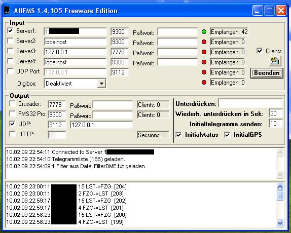

    könnte mir einer sagen ob dies richtig eingestellt ist, für AllFMS für die ( &TRN... )?
    (GoogleEarthGPSClient):
    HTML-Code:
    <?xml version="1.0" encoding="UTF-8"?>
    <kml xmlns="http://earth.google.com/kml/2.0">
        <NetworkLink>
          <description>GPS Positionen der Fahrzeuge</description>
          <name>FMS GPS</name>
          <visibility>1</visibility>
          <open>1</open>
          <refreshVisibility>0</refreshVisibility>
          <flyToView>0</flyToView>
          <Url>
            <href>http://127.0.0.1:80/KML</href>
            <refreshInterval>10</refreshInterval>
    	  <refreshMode>onInterval</refreshMode>
          </Url>
        </NetworkLink>
    </kml>
    Wenn im FMS32-Pro die Textmeldung &TRN... übertragen wird, zeigt GoogleEarth leider nichts an.
Hits:	569
Größe:	68,1 KB
    28.11.2002
    1.294
    Obwohl Du Punkte 2. und 3. wohl nicht befolgt hast, hier ein Tip:
    Du musst den Haken bei 'Output' -> 'HTTP' setzen.
    Arne
    Andre2008 Gast
    Ja nur das Problem ist wenn wir den Haken bei "HTTP" setzten steht da 11.02.09 13:40:33 Fehler: Address in use
    28.11.2002
    1.294
    Dann schalte mal den anderen Webserver ab, der auf Deinem Rechner läuft...
    Oder ändere den HTTP-Port von AllFMS. z.B. auf 8880.
    Dann natürlich nicht vergessen, die URL anzupassen.
    http://127.0.0.1:8880/KML
    Arne
