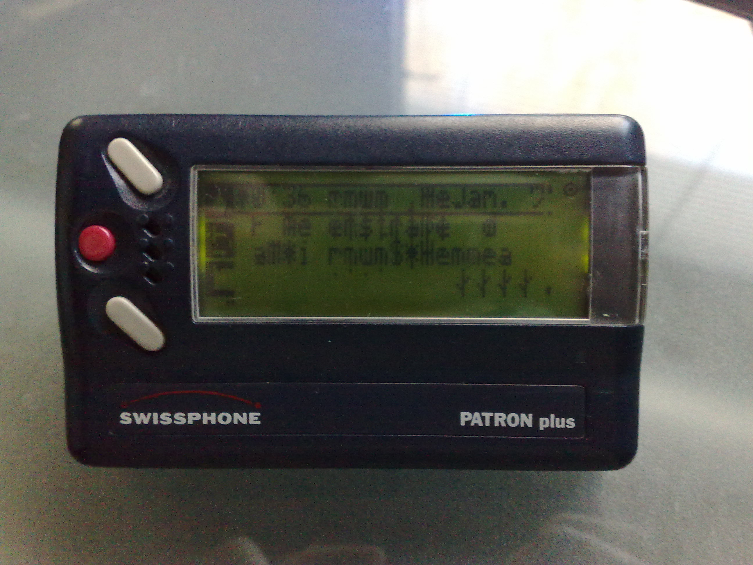

    Ok Leute, neues Problem....
    Mein Melder ist jetzt schon ein paar Tage nicht mehr rausgekommen...
    Also immer drinnen bei ca. 20 °C.
    Und jetzt, schaut auch das mal bitte an...
    Sieht nicht gesund aus, oder?!?
    Geht auch nach aus- und wieder einschalten nicht weg...
    Oder nach Batteriewechsel.....

    04.12.2007
    172
    Hmmm...
    vielleicht eine Spätfolge Deines Kälteproblems? Verursacht ducht Kondenswasser im inneren des Melders?
    Gruß PelBB
    11.11.2006
    119
    Zitat Zitat von PelBB Beitrag anzeigen
    Hmmm...
    Gruß PelBB
    Naja, die Warscheinlichkeit würde ich jetzt eher gering einschätzen...Aber möglich wärs....
    Die Frage ist, was mach ich jetzt...außer ein dummes Gesicht :P
    Ne Idee, was das genau ist?
    04.12.2007
    172
    Weiß ja nicht, ob Du den Melder öffnen kannst...?
    Wenn ja, würde ich rund um den Displaytreiber nach Oxidationsspuren suchen und ggf. putzen... ohne Gewähr, das das hilft...
    Aber vermutlich wirst Du einschicken müssen.
    Ich gehe davon aus, das der Melder sonst ordnungsgemäß funktioniert und nur die Displaymeldungen Hieroglyphen sind? (Schreibt man das so???)
