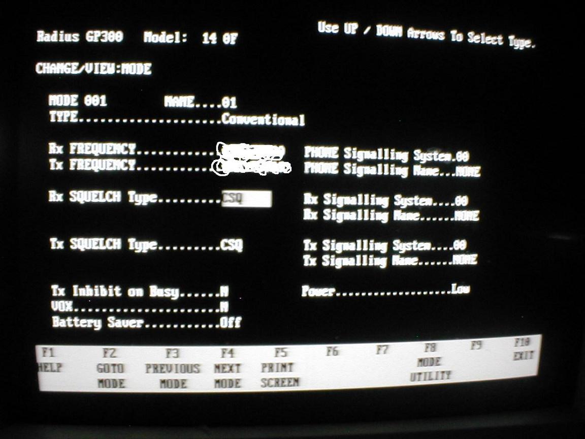

    Ich habe gerade mal eins ausgelesen.
    Leider ist das Bild nicht so gut weil ich den Monitor abfotografiert habe.
    Gruss Flo

    22.04.2002
    2.155
    Hi Alex,
    Zitat Zitat von Quietschphone Beitrag anzeigen
    Servus!
    Dann wird es wohl so sein, dass Du an Gerät 2 auf Kanal 2 CTCSS mit sendest und so der LS von Gerät 1 nicht öffnet...
    Alex
    normalerweise ist es doch wurscht ob ein Gerät CTCSS mit aussendet oder nicht.
    Wenn ein Gerät so programmiert ist das es kein CTCSS benötigt öffnet es den Lautsprecher
    auch wenn ein Gerät ein Sub Audio Ton mit überträgt. Kurz, es wir einfach ignoriert. Nur beim
    Auswerter darf kein CTCSS programmiert sein. In diesem Fall geht es ja um das empfangen.
    Gruss Flo
