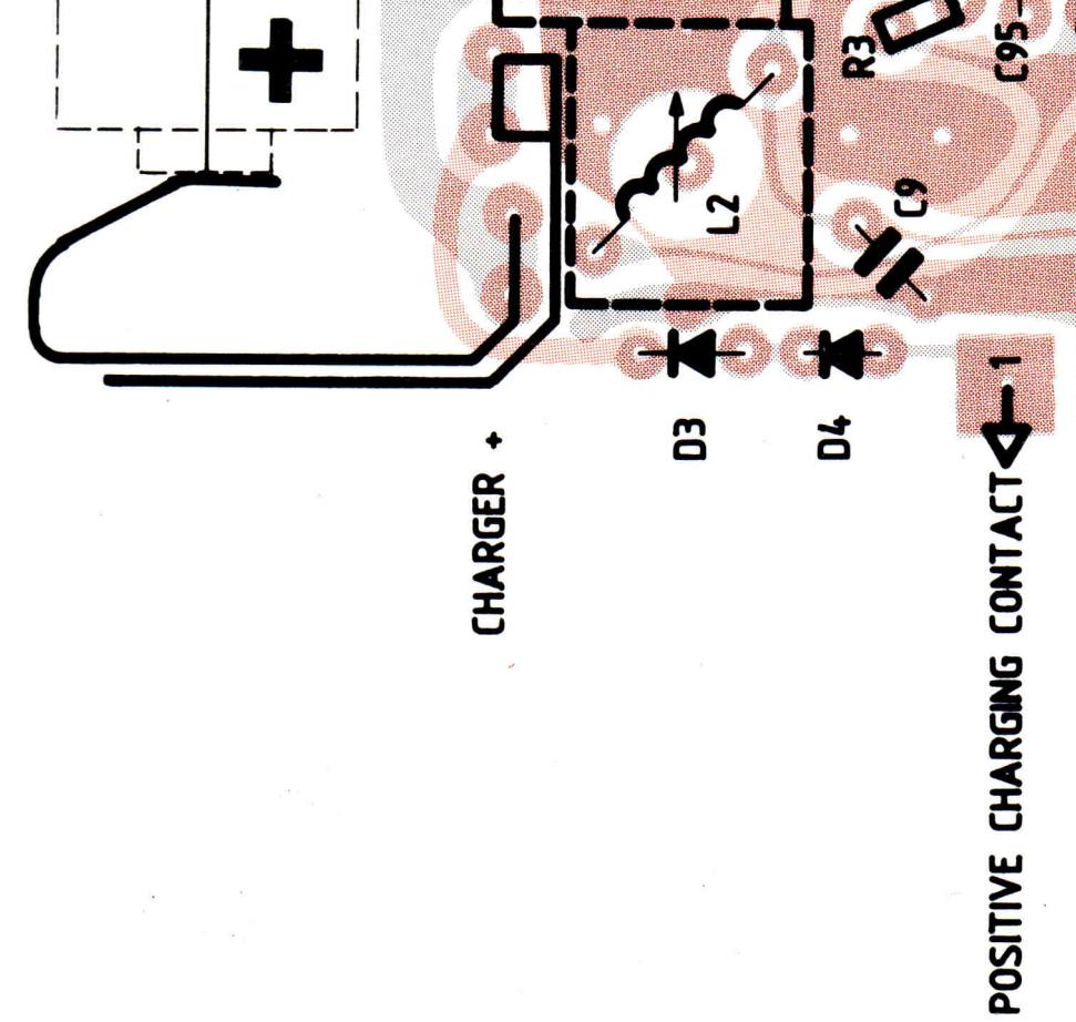

    das hatte ich auch schon bei einigen BMDs. Da ist meistens unten an den Ladekontakten eine Diode defekt.
    09.04.2002
    1.658
    Der Pluskontakt am Melder besteht aus zwei Teilen. Der gut sichbare U-förmige Teil dient zum Betrieb des Melders. Der dazwischen liegende, leicht versteckte gerade Pin dient zum Laden des Melders und ist über zwei Dioden direkt mit Pin 1 der Melderunseite verbunden. Entweder sind die Dioden lose/kaputt, der untere Pin schmutzig/schief oder der Pin am Akku ist korrrodiert. Bei uns war meist das letztere der Fall.
    Was auch noch sein könnte: Die Federstifte im Lader werden duch kleine Federn in einer Plasitkfassung gehalten. Dort dringt leicht Staub ein, wodurch die Kontakte evtl. nicht mehr ganz rauskommen.
Hits:	172
Größe:	93,3 KB
