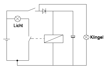

    Aber wie bekomme ich das hin das dass Blaulicht erst nach ca. 10 sek. wieder ausgeht aber die Klingel nur so lange klingelt wie der Knopf gedrückt bleibt.
    Mir hilft auch ein Schaltplan (habe vor jahren mal Kfz-Mechaniker gelernt. Soll heißen: Ich kann Schaltpläne lesen und mit 12V kann ich auch umgehen :-) )

    Volvofan854 Gast
    Da hilft am einfachsten ein Relais mit einem Elko über der Spule - dann verzögert das beim Ausschalten. Nimm aber am besten eine Art Telefonrelais für 12 Volt. Die aus dem Auto etc. ziehen zuviel und dann klappts mit dem Elko nicht...
    Volvofan854 Gast
    So, hab mal eben ein Schaltbild gebastelt - Mit der Kapazität des Elkos musst Du aber etwas experimentieren, bis du die richtige Dauer hast.
