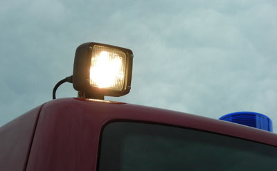

    Sicherung, Schalter, Kabel und 4 Scheinwerfer...die 4 Scheinwerfer werden wohl den Preis ausmachen...
    Wir haben an unserem MZF Hella-H9-Arbeitsscheinwerfer...die machen gut hell...
