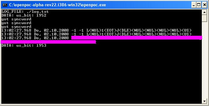

    bei mir hat die Kosole ebenfalls nur eine Laufzeit im Bereich von Sekundenbruchteilen bis maximal 10 Sekunden. Was die Konsole in ihrer kurzen Laufzeit beim Dekodieren anzeigt, habe ich mit einem Screenshot festgehalten.
Hits:	367
Größe:	32,9 KB
