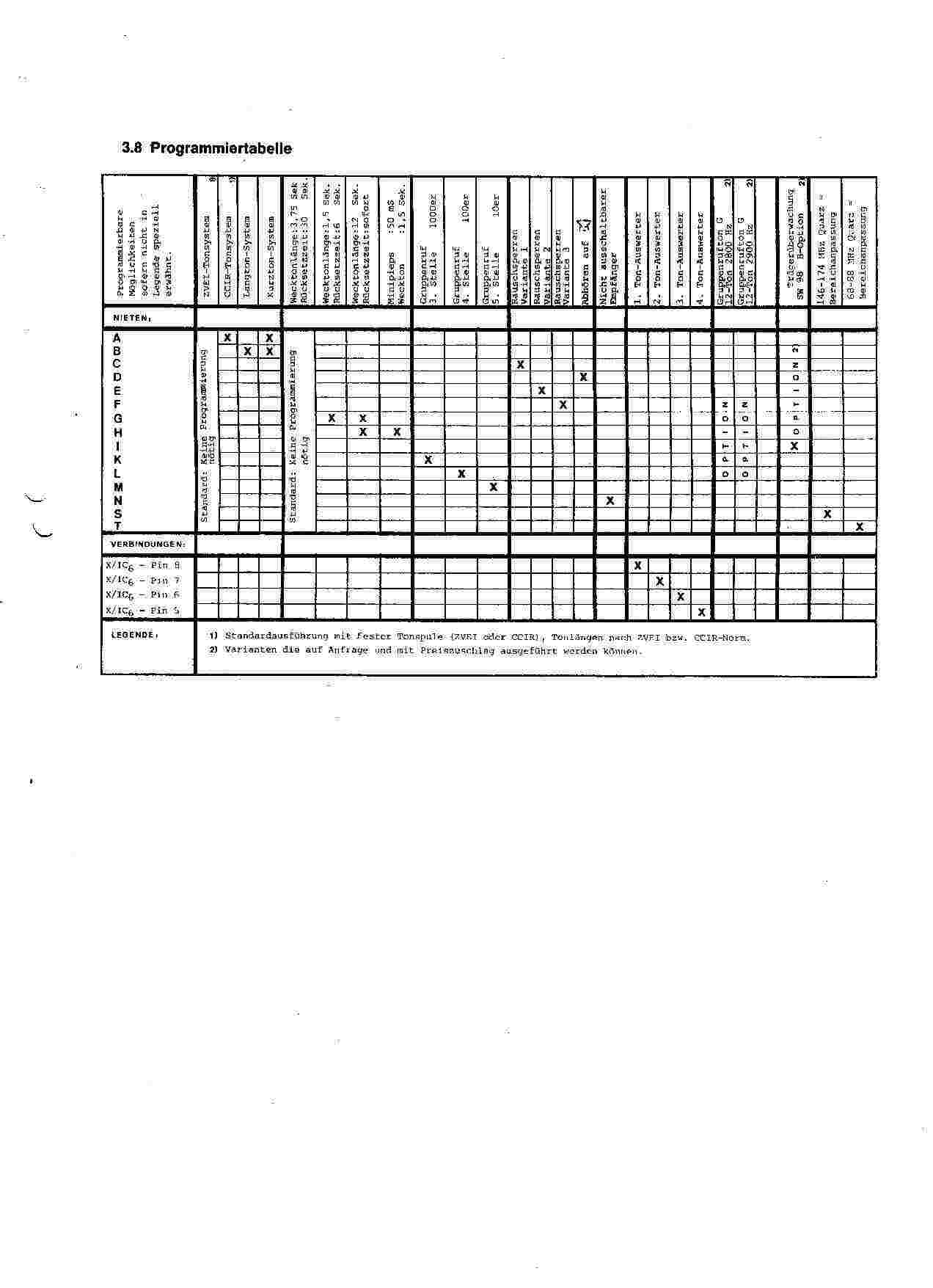

    Ich weiss nun wirklich nicht wo Dein Problem liegt, in der Grafik die von Pipsi eingestellt
    wurde steht alles drauf. Die Lötbrücken A, B, C, D, E, F, G, H, I, K, L, M, N, S und T sind
    beschrieben.
    Hier die Grafik nochmal mit im Anhang. Sie stammt aus dem von mir oben angegebem Thread.
    Gruss Flo

    Dass ist ein Auszug aus dem Service Manual, da steht doch alles drin. Wenn du was Spezielles wissen willst, dann formuliere doch deine Frage präziser.
