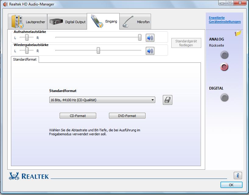

    Folgenden stand der Dinge:
    Habe jetzt über den "Realtek HD Audio-Manager" auf 16Bit,44100Hz eingestehlt.
    Rauschunterdrückung ist ausgeschaltet, die Nachhalunterdrückung auch.
    Wenn ich den Laptop vom Strom nehme und über Akku fahre ist das Brummen weg.
    Alarmierungen kommen mit oder ohne Brummen gleich durch.
    Aber in zwei Stunden nur 3 Quittungen bekommen, der Status an sich ist nicht durchgekommen.

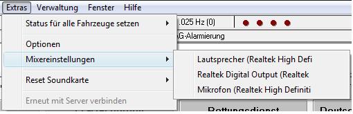

    Wer kann mir sagen welche Feineinstellungen ich treffen muss damit FMS32Pro jetzt ein bisschen flüssiger läuft?
    Unter Extras kann ich auch irgendwas anwählen habe es aber erstmal gelassen.
