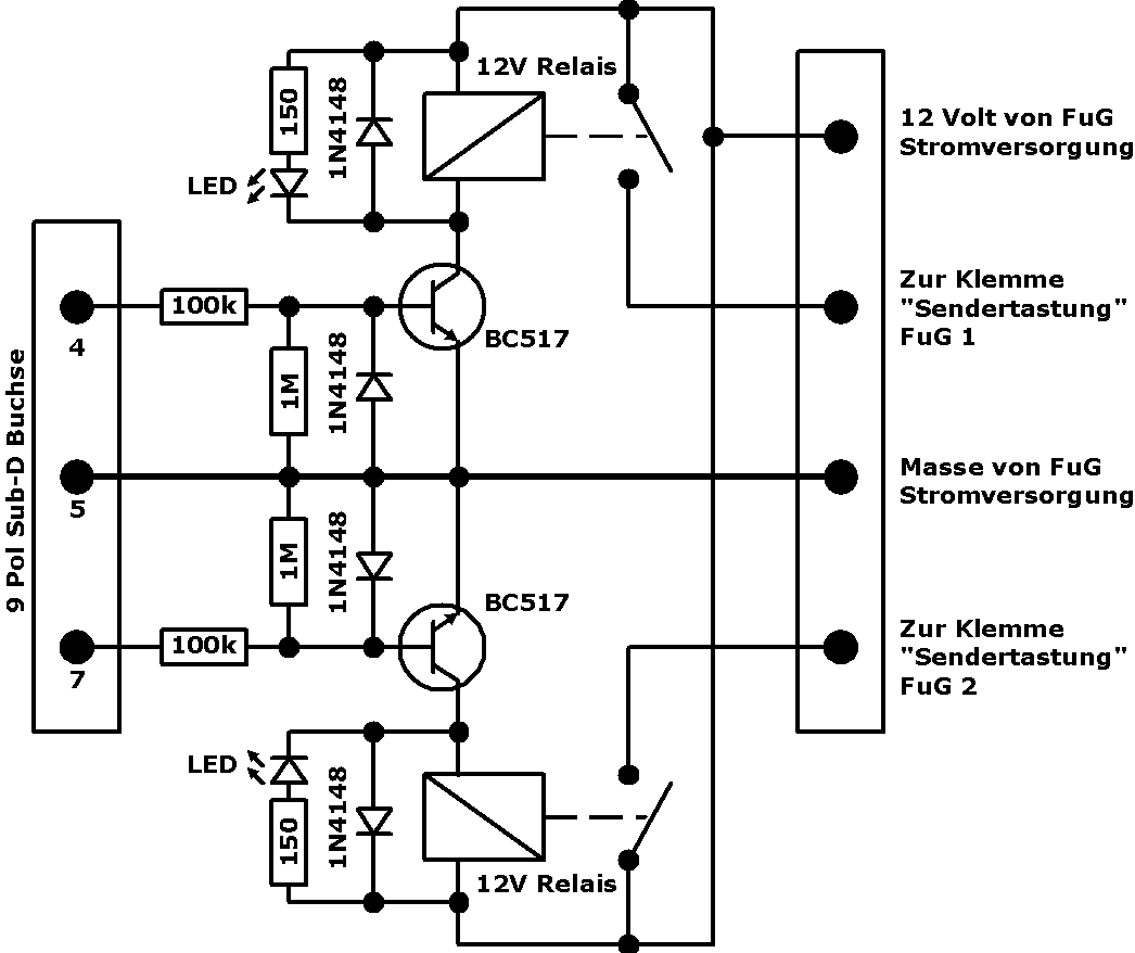

    PS; Zum Thema Trennung und Sendertastung habe ich hier im Forum die folgende Schaltung gefunden:
