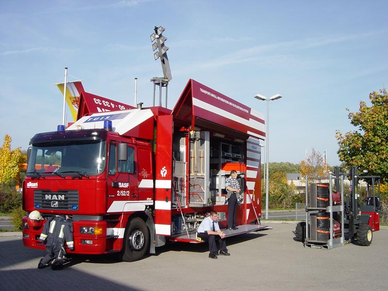

    Die Werksfeuerwehr BASF hat auch schon seit ettlichen Jahren ihre Fahrzeuge in Rubinrot lackiert, auf dem Bild ist einer der RW3 zu sehen.
Hits:	370
Größe:	87,9 KB
