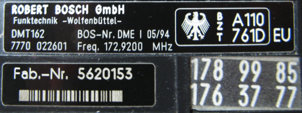

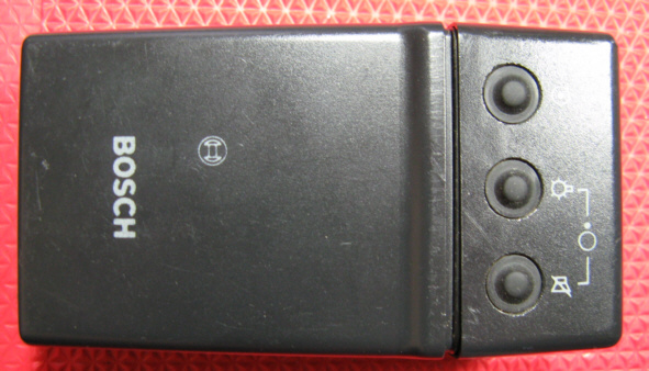

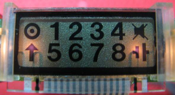

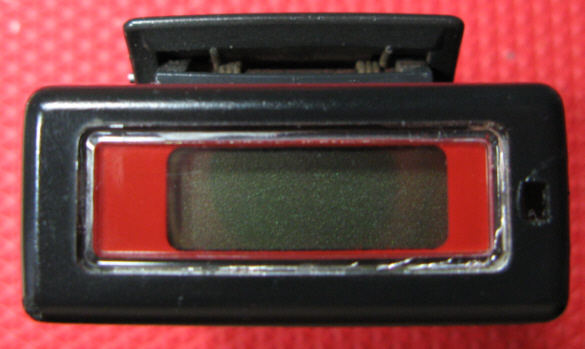

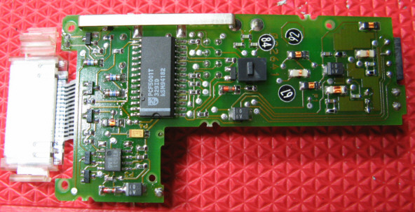

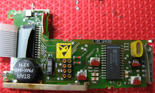

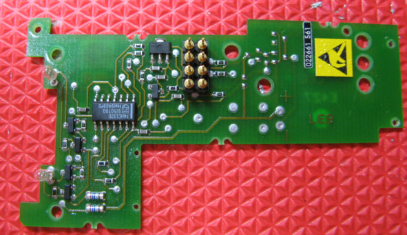

    Sodele.
    Der erste Kandidat ist eingetroffen. Ein Nur-Ton-Empfänger mit der Bezeichnung DMT 162. Als BOS-DME zugelassen und im Innern ein Nachbau der Application Note zum PCF5001 und UAA2080T. Im PCF5001 ist alles enthalten, was man für einen DME braucht. Nur für die Tastatur und die Ansteuerung des LCD wurde ein weiteres IC verwendet, ein MB682202U.
    Die mechanische Stabilität des Geräts ist jedoch unter aller Würde. Mich wundert ernsthaft, daß das Gerät trotz seines Alters noch so gut dasteht. Lediglich die LCD-Abdeckung hat einige Altersrisse.
    Die Zahlen 1..8 im Display stehen für die Unteradressen der beiden verfügbaren RIC. Für alles andere sollten die Bilder für sich sprechen.
    Wenn der DMA 162 hier eingetroffen ist, gibt es den nächsten Ausflug in die Wiege der dig. Alarmierung ;-)

    Und hier die restlichen beiden Bilder...

    Schau Dir mal das Typenschild der Geräte an. Fällt Dir was auf?
    Was würdest Du, bei ab Werk programmierten RIC, über die Existenz frei verfügbarer Software so vermuten? ;-)
    Wenn das als Wink mit dem Zaunpfahl nicht genügt, kannst Du ja mal die Programmierkontakte suchen...

    Das Gerät wird (ab Werk) programmiert, was die beiden RIC betrifft und hat einen Empfänger mit Quarz.

    Es gibt Programmierkontakte. Das sind allerdings nur Lötpads auf der Platine, die zudem nur seitlich, vom Batteriefach aus, zugänglich sind. Unter einer starken Lupe sieht man aber, daß die Pads Abdrücke von Prüfnadeln haben, also von oben kontaktiert wurden. Das spricht für eine Programmierung der nackten Platine, vor dem Zusammenbau des Geräts, und somit für eine Programmierung im Rahmen der Fertigung. Die beiden RIC sind ja auch fest auf dem Typenschild aufgedruckt.
