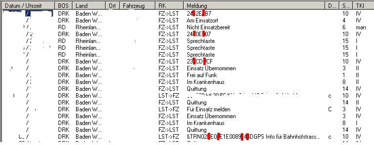

    FMS-Telegramm unausgewertet betrachten
    ich habe folgendes "Problem" und bis jetzt nichts hierzu im Forum gefunden.
    Bei uns im Kreis wird per FMS seit neustem die Position des Fahrzeugs mit übertragen. D.h. jedes neue Fahrzeug meldet sich ca. 1 x pro Minute mit einem GPS-Code bei der Leitstelle. Mir ist klar, dass dieser hexadezimal übertragen wird, aber beim FMS32-Pro zeigt es immer nur eine Koordinate im Meldungsfenster an. Diese entspricht dem Längengrad.
    Jetzt weiß ich nicht, ob der Breitengrad schlicht nicht mit übertragen wird oder ob die Software hier in der Bewertung des Telegramms einen Fehler macht weil es z.B. anders formatiert ist.
    Gibt es einen Weg das FMS Telegramm einfach so anzugucken wie es reinkommt ohne dass eine Software eine Bewertung (Dekodierung) vornimmt?
    Vielen Dank

    placebo85 Gast
    nein, es steht keine Dezimalzahl da.
    Die Fahrzeugkennung ist ganz normal und im Melde-Fenster steht ein Teil der GPS Koordinaten als Hex (Längengrad), der zweite Teil der GPS Koordinaten (Breitengrad) fehlt. Ich denke halt dass diese GPS Nachricht anders formatiert ist als die normalen Textnachrichten und die Software denkt, dass nach der ersten Koordinate der Text-Teil zu Ende ist und deshalb abbricht. Ich würde nun gerne einfach die reine Nachricht angucken, so wie sie reinkommt. Also nicht schon interpretiert, einfach die Zahlen- und Buchstabenfolge :)

    placebo85 Gast
    Also ich habs euch jetzt mal als Screenshot angehängt und die Koordinaten bissl unkenntlich gemacht :D
    Die &TR.... Nachricht ist kein Problem, die wird immer als Zielkoordinate fürs Navi mit gesendet. Das "Problem" sind die Koordinaten, die vom Fahrzeug regelmäßig zurück gesendet werden. Ist wie gesagt nur eine Koordinate, wie ich an die andere komme weiß ich nicht :(

    Ja genau, das stimmt so, das ist nicht nur ein Teil, sondern die kompletten Daten. Allerdings sendet das DAT855 (danach sieht es aus) das ganze mit einem Offset, also nicht die genauen Koordinaten, sondern glaube nur ein Vielfaches einer bestimmten Koordinate und noch weitere Informationen ob es sich z.B. um eine alte oder aktuelle Koordinate handelt.
    Kann morgen mal meinen Algorithmus raussuchen, der die übertragenen Bits in die Dezimal Koordinaten umrechnet.

    Hallo, da ich heute eine E-Mail bekommen habe stelle ich mal hier meine uralt Funktion für die Berechnung ein. Man kann dort noch einige Dinge optimieren:
