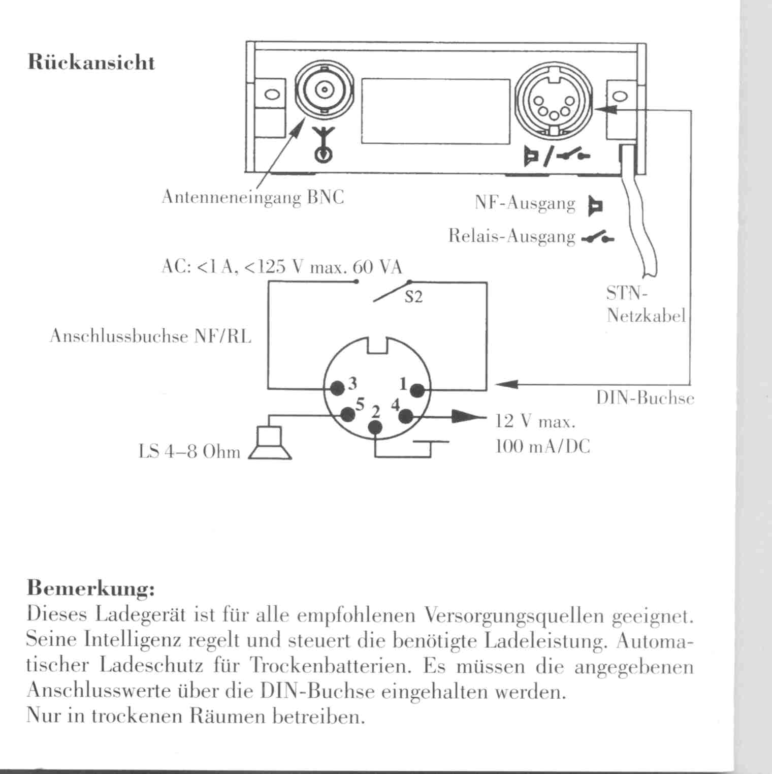

    2.652
    Also der Beschreibung nach ist es der sog. Relaisausgang (siehe Bild)
    Ansonsten kann ich mir nur vorstellen, daß der Verkäufer die Programmiereinrichtung über einen Stecker (eben diesen 5-Pol) von der Ladeschale trennbar gemacht hat (ich mache es über eine 6-Pol Steckerleiste) um mehrere Meldertypen proggen zu können (die Progeinrichtung geht ja auch für Q98 usw)
    In dem Fall geht wohl nur eine Programmiereinrichtung zu bauen, an der ein entsprechender Stecker ist bzw. den Stecker zu ersetzen.

    King Salomon Gast
    Das hab ich mir auch gerade gedacht alös ich den Text gelesen habe!! Is die einzige Plausible Erklärung, Progstation is extern, Ladegerät is nur Ladegerät und sonst nix!!
    Mach doch das Teil mal auf und kuck was da verändert ist!!
    Dann weißt du`s genau, oder poste ein Foto davon hier drinnen, dann können wir`s dir sagen!
