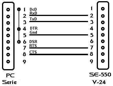

    suche eine bauanleitung für das Programmierkabel... und den anschlusspaln fürs programmiergerät an der hinteren Schreubleiste des Fugs wo auch der Lautsprecher angeklemmt ist !
    Hab leider nur das im anhang gefunden...!
    Ausserdem will ich die kabel nicht mit nen 9 poligen stecker ans fug bringen sondern hinten an der steckerleiste anklemmen...!

    bist du dir sicher, dass man das FuG auch über die hintere Leiste programmieren kann????
    Wenn ich mir nämlich hier mal http://www.g0beq.fsnet.co.uk/ascom/ascom.htm die Manuals anschaue, macht es für mich einen anderen Eindruck.
    Würde mal tippen, das Programmierkabel kommt an die 8-polige Steckleiste im Bedienteil. (Kann mich auch irren, hab dieses Gerät noch nicht geproggt)
    Die Anleitung hast du doch selbst mitgeliefert im Anhang?!?!

    ja schon aber kommt da nicht ein Max232 oder so rein ????
    Ausserdem versteh ich das ganze nicht so ganz!
    Welche Pins müssen gebrückt werden???
    Welche Pins mit welchen verbunden werden ?

    Programmierung über die Steckerleiste funktioniert NICHT! Du brauchst eine Programmierhalterung (erkennbar an der eingebauten 9poligen RS232 Schnittstelle).

    kann ich dir nicht 100% sagen, ein MAX232 schon gar nicht, haben hier ne V24. Schau doch einfach noch ein bisschen, was google hergibt. die von mir oben gepostete Seite gibt ja einiges her.

    Nichts für ungut, aber eine "Man nehme Draht a und löte ihn an Pin 1, dann brücke man...." Anleitung möchte ich dir jetzt nicht schreiben... mann mann mann...
    1, 4 und 6 sind gebrückt

    Hast du dir mal angeschaut in dem manual, was auf der 15 pol. SUB-D rausgeführt ist?
    Wenn du über den Mikrofon-/Lautsprecheranschluss proggen willst, kannst auch da anschließen ;)

    Also in der Programmier"schale" die ich hier habe ist ein MAX232 drin.
    Ergo - auf der 15 pol SUB-D liegt ein 5V Signal an, am V24 Port der Programmiereinrichtung
    dann logischerweise V24 Pegel .. also RS232 ..
    Ausserdem ist nen Festspannungsregler 12V auf 5V verbaut und ein 1:1 Trafo fuer die NF.
    Ein diskret aufgebauter NF Verstaerker rundet die Schaltung ab.
